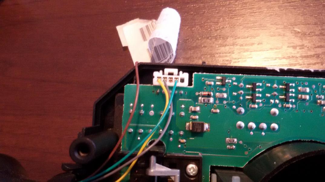

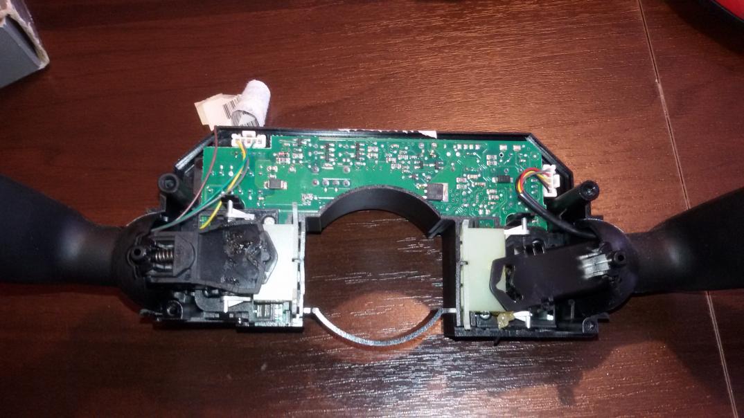

    U mnie problem opanowany, światła świeciły się cały czas po przekręceniu kluczyka i nie działał przycisk menu. Winne były wspomniane wcześniej połamane przewody a właściwie przewód.

    U mnie przycisk menu działa ale widać bede musiał sie pobawić i ściągnąć kierownice. W razie co mam starą rozwaloną 159 jako dawce części
