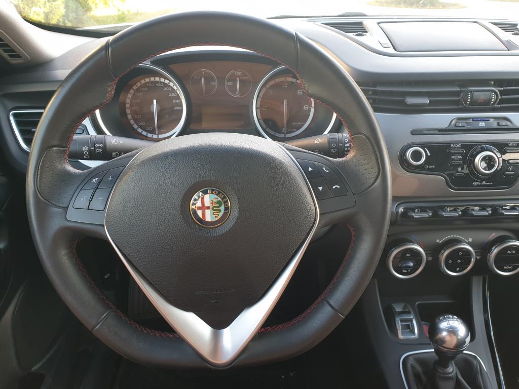

    Witajcie, dołożę i ja swoje trzy grosze do tematu. Właśnie dzisiaj założyłem do Julki (2012) kierownicę od Mito (zdjęcie na końcu postu). Nie wiem co to była za wersja, wiem tylko że z października 2015. To co mogę wam powiedzieć, to:
    a. airbag z przedliftu pasuje idealnie
    b. operacja wymiany jest bardzo prosta, a instrukcji jak zdjąć kierownicę (wyjąć airbag) szukajcie na YT
    c. nie trzeba przekładać żadnych pinów w kostce
    d. jedyne co można byłoby zrobić to przełożyć główki klawiszy z symbolami src/ok i tel/menu ze starej kierownicy do nowej, bo po lifcie są zamienione miejscami. Ja tego nie zrobiłem, bo nie wiem jak bez rozcinania nowej kierownicy (od tyłu) zdemontować panel z przyciskami.
    Dla bardziej dociekliwych:
    Moja kostka z pinami od kierownicy ma 6 pinów, z czego jeden to masa, dwa kolejne sygnał klaksonu (z airbaga), czwarty sygnał to 12V na podświetlenie, a piąty i szósty to sygnały z drabinki rezystorów z przycisków odpowiednio: z lewej i prawej strony.
    Przyciski z lewej dają następujące oporności:
    (plus) - 520 ohm
    (minus) - 0 ohm
    (mute/esc) - 1500 ohm
    (windows) - 4200 ohm
    Analogicznie przyciski z prawej:
    (góra) - 520 ohm
    (dół) - 0 ohm
    (src/ok) - 1500 ohm
    (menu) - 4200 ohm
    W kierownicy polifcie wyprowadzenia sygnałów są identyczne (takie same wartości rezystancji), tylko jak wspominałem zamienione są funkcjami 2 klawisze od obsługi telefonu.
    Zapaleńcom życzę dobrej zabawy przy dłubaniu
Nazwa:	20190702_180010.jpg
Rozmiar:	98.7 KB
