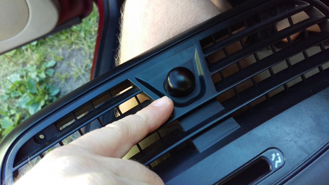

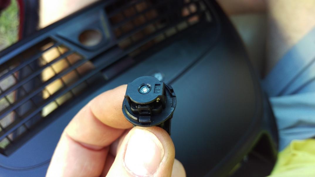

    A czy to nie jest czujnik przechyłu? Na diode to wewnątrz nie wygląda na czujnik deszczu również.

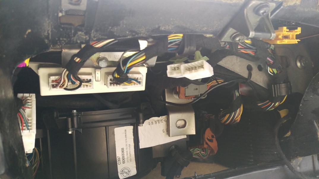

    I gdzie po deską znajduje się konektor diody alarmowej.

  3. #13
    06 2010
    Tychy
    7,325
    To jest czujnik naslonecznienia dla klimatyzacji. Wtyczka od diody jest obok wtyczki do tego czujnika
  4. #14
    Użytkownik Znawca Avatar ArturR_1975
    06 2011
    Chełmża kole Torunia
    Alfa 156 2.5 V6 24V CF3 Progression FL 2005 Vialle LSi: Była AR 156 1.6/1.8 T.S 98/2005r LPi Vialle
    1,935
    Czy to może być jedno z tych gniazd? Jedno jest dwu pinowe, drugie chyba pięcio więc odpada.
