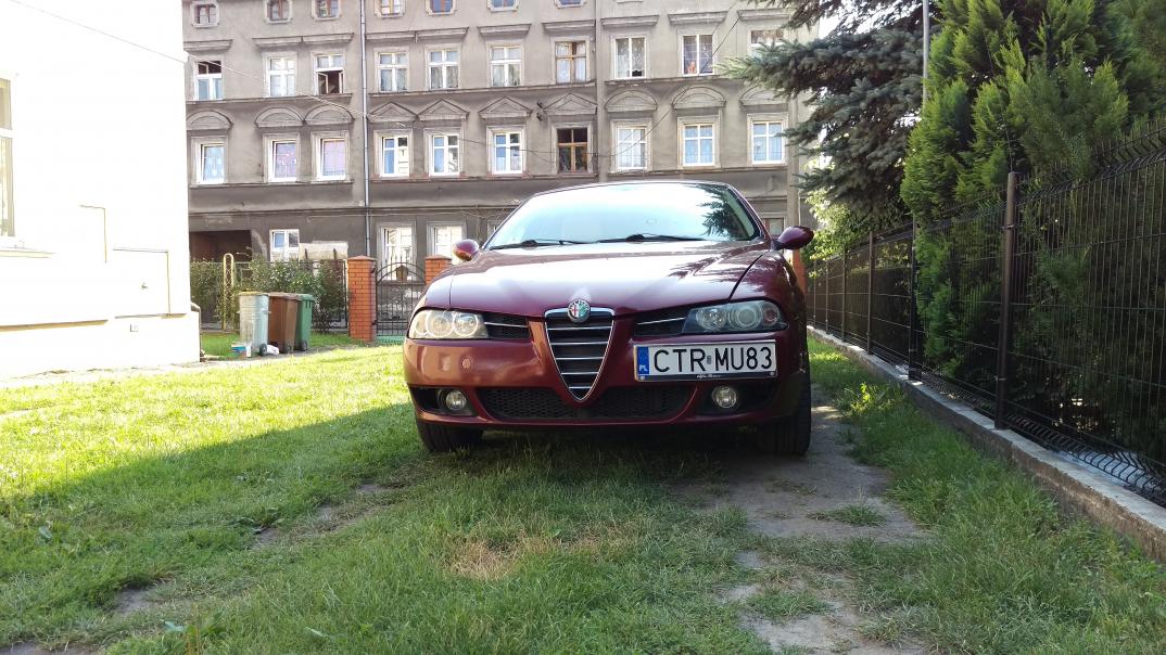

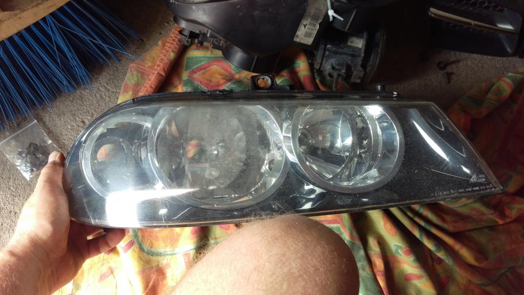

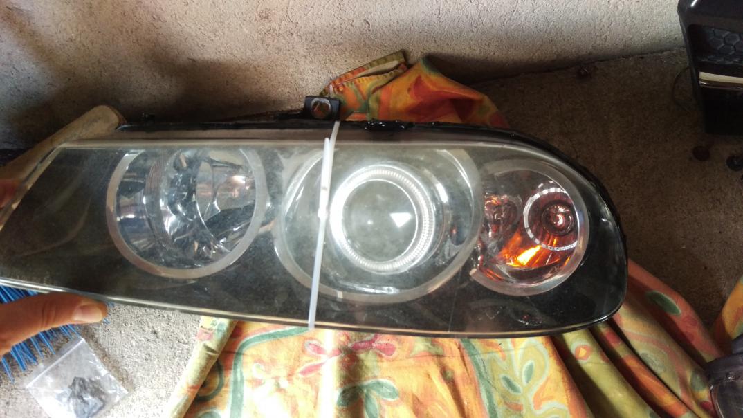

    Jedna już zrobiona, schnie. Tak to wygląda. Jutro z rana zabieram się za montaż drugiej soczewki. Lampa już rozpołowiona czeka.
    Przyjrzałem się i raczej to nie środek. Kupię dobre środki i po zamontowaniu lamp na swoje miejsca postaram się przywrócić im dawny blask.

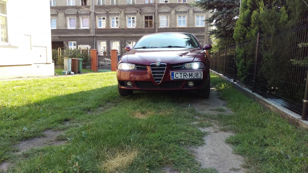

    Nie ma czegoś takiego. Wiem o czym piszesz, miałem to w poprzedniej Alfie. Tutaj wygląda to tak jak by plastik był popękany od wpływu temperatury.
    Efekt końcowy. Oczywiście klosze jeszcze zmatuję, wypoleruję, polakieruję. Trytka na prawej lampie jutro będzie zdjęta
