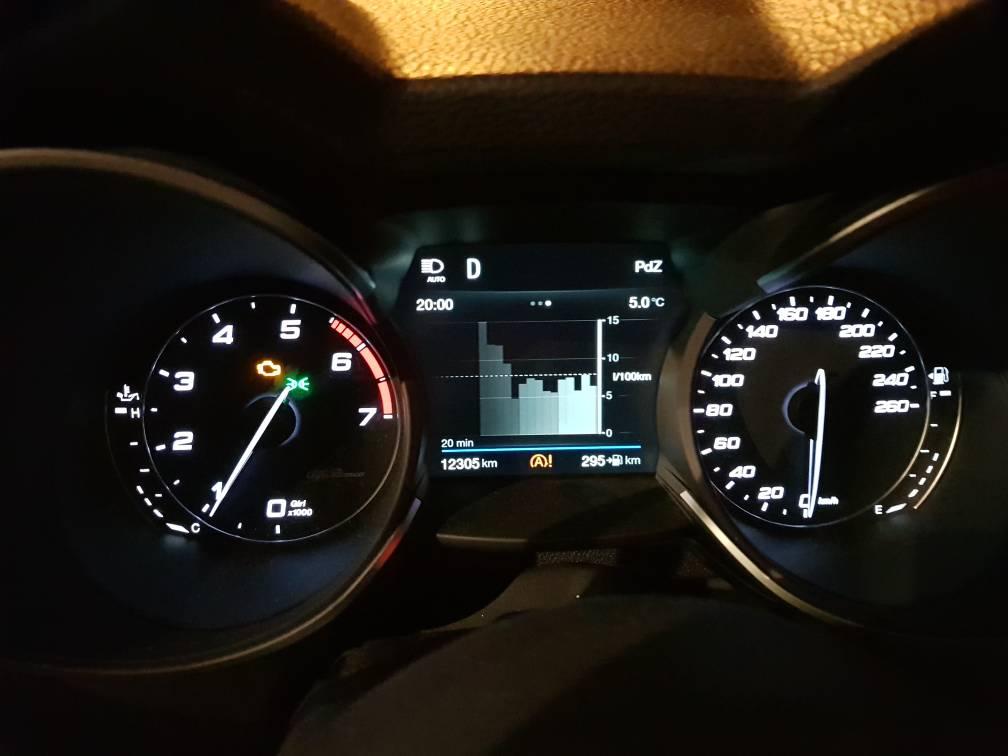

    No i dopadło i mnie ok 12500 km Stelvio FE. W czasie jazdy pojawił się blad system start stop niedostępny i potep sprawdź silnik czy coś w ten desen. Nie dziala mi przełączanie trybow DNA. Co najciekawsze po pierwszym pojawieniu się bledu po chwili auto straciło moc jakby turbo sie nie zalanczalo. Zmiana trybu DNA chyba wtedy na ekranie sie wyświetlała - myslalem ze zmiana teybu zresetuje sterownik ale niestety nje. Zjechalem na pobocze wyłączyłem auto. Po ponownym włączeniu odzyskalem moc ale auto zachowuje się jak w trybie A blad jest dalej i nie mogę bo skasować. Ciekawe czy w serwisie mi to sprawdza od reki załączam fotkę z błędem na desce rozdzielczej..

    Z tego co piszesz, to Ciebie dopadło coś więcej. Niedziałający S&S to tylko jeden z objawów. U mnie S&S praktycznie nigdy nie wyłącza silnika, ale też nigdy nie widziałem takiej żółtej kontrolki, jak na Twoim zdjęciu, a mam już 7.300 przebiegu.

    No zobaczymy może jutro uda mi sie podjechac do ASO. Ciekaw jestem czy będą to w stanie zdiagnozować na poczekaniu..

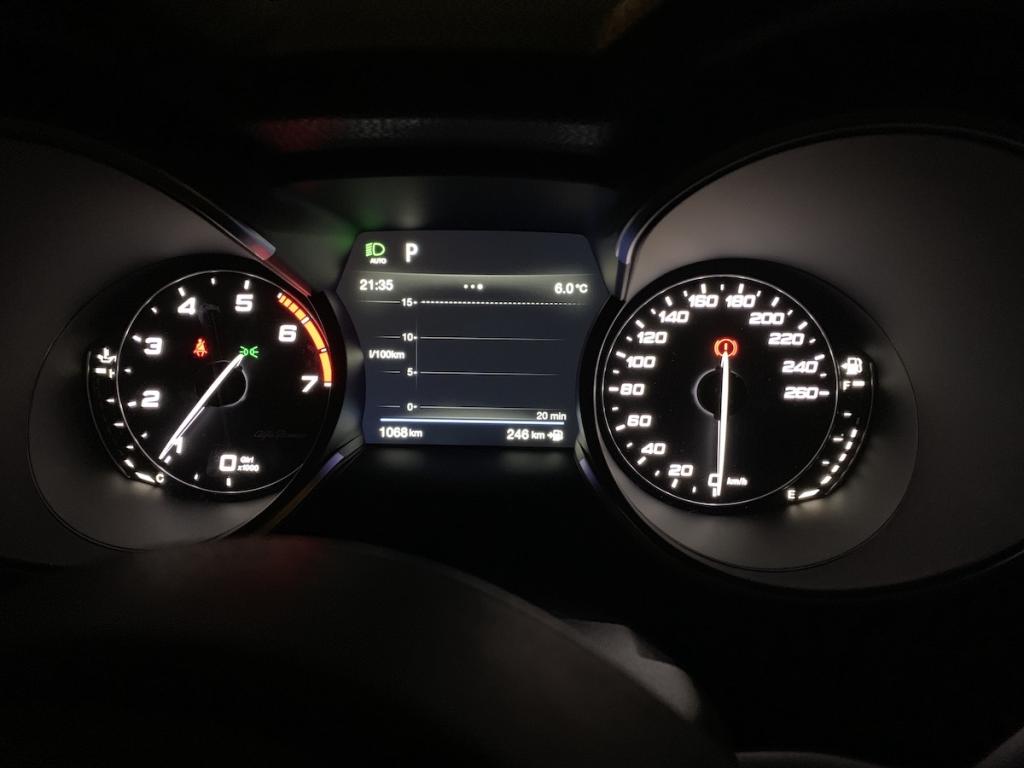

    A ja mam pytanie z zupełnie innej beczki, bo u mnie Start-Stop działa bezproblemowo. Dlaczego na moich zegarach wykres spalania chwilowego idzie w drugą stronę niż na powyższym zdjęciu ? U mnie skala 0-15 i napis l/100km jest po lewej stronie, a tutaj po prawej. I już gdzieś wcześniej też widziałem zdjęcie, na którym było inaczej niż u mnie.

    Może poprostu nowszy Soft masz?

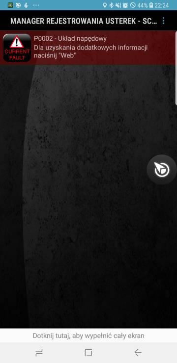

    Udalo mi sie odczytac blad moim starym elm327 I torque.. blad P0002.
    Ktos sie spotkal z czyms podobnym?

    bardzo ogólny błąd - to pewnie zczytał z ECU który dostał od innego kompa, musiałbyś wejść do innych kompów (ABS/ESC) ale do niego musisz mieć adapter typ 6 a też nie wiem czy Torque odczytuje inne kompy.
    ja tam się od razu zaopatrzyłem pod Gulię, oprócz ELMa i MESa (jak dobrze że kupiłem za czasów gdy licencja na updaty była lifetime), potrzeba adapterów typ 6 i typ 5 (tzw szary i niebieski).
    Dziwne że jeszcze AlfaOBD nie ma wsparcia Giulii/Stelvio, pisałem do nich z pół roku temu, napisali że będzie ale nie napisali kiedy.

    Dziwne że jeszcze AlfaOBD nie ma wsparcia Giulii/Stelvio, pisałem do nich z pół roku temu, napisali że będzie ale nie napisali kiedy.[/QUOTE [MENTION=20089]epsonix[/MENTION] mozesz jakies linki podac co musze kupić? Wcześniej jeździłem oplem i to moja pierwsza Alfa. A jak widać moze sie przydać Im większe możliwości tym lepiej

    na allegro lub bezpośrednio w PMFactory. od nich adapter typ 5 i 6 a do tego licencja na MES (oni są oficjalnym i chyba jedynym dystrybutorem MESa w Polsce). Niestety dzisiaj MES będzie się aktualizował tylko przez rok - taka licencja obowiązuje od paru lat.
    NIe wiem jakiego masz ELMa, jeśli masz jeszcze rezystor terminujący (zmierz omomierzem pomiędzy pinami 6 i 14 jak coś w stylu 100-120Ohm - musiałbyś go zlokalizować na płytce prosta sprawa) to wywal bo moga być problemy z łączeniem się z niektórymi modułami albo połaczenie niestabilne. jak będziesz miał problem to pisz.
