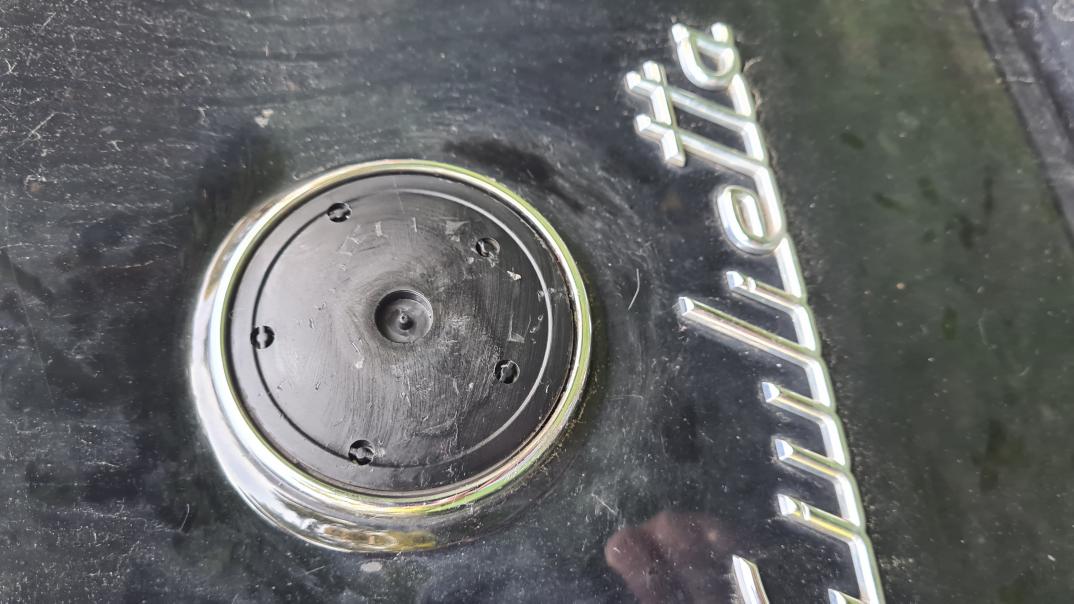

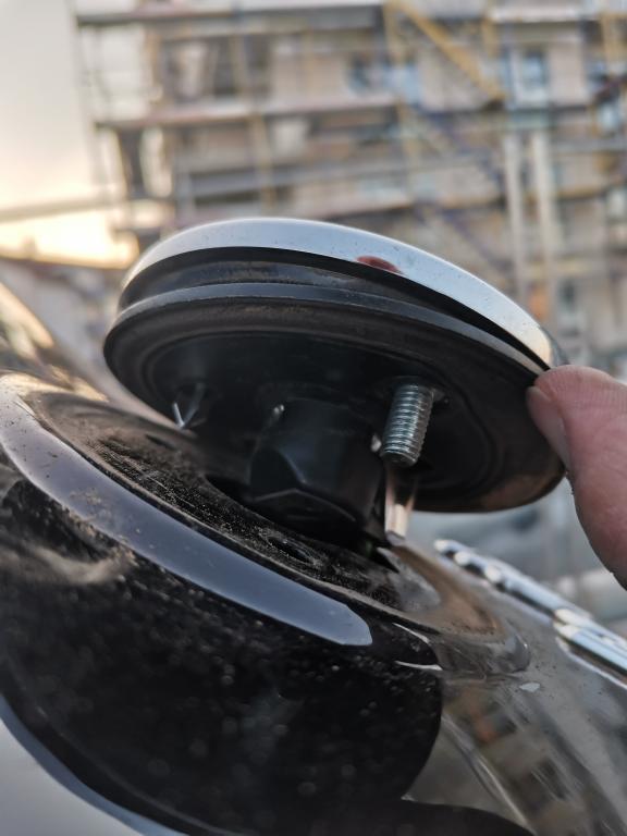

    Spróbowałem demontażu znaczka, ale niestety utknąłem. Ktoś poradzi ?
    PS Żeby dotrzeć do tego etapu trzeba odkręcić 2 śruby w okolicy / wewnątrz uchwytów do zamykania klapy bagażnika i dość mocno, ale z umiarem pociągnąć plastikową obudową z jednej strony tak żeby zaczepy "puściły".

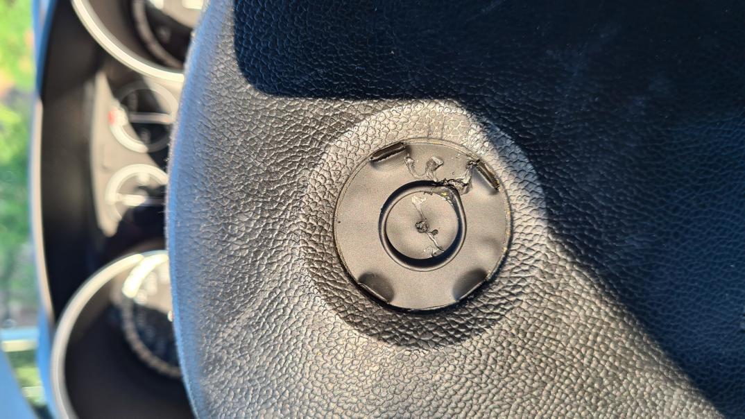

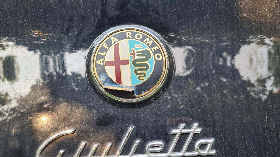

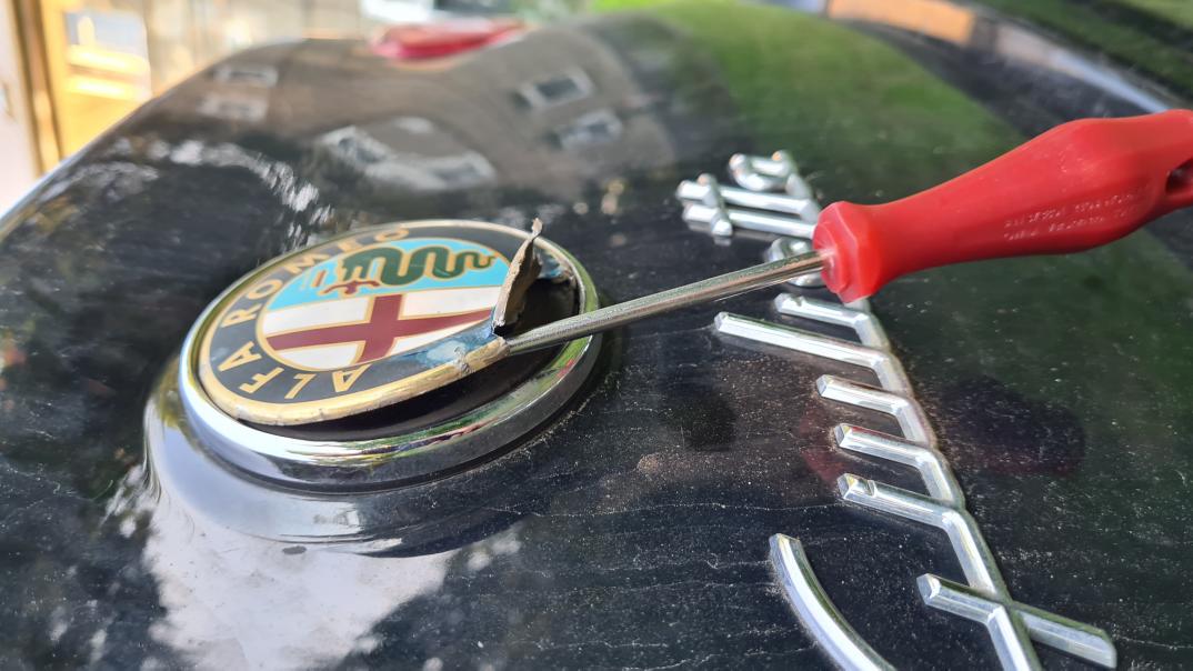

    Cześć. Nic nie trzeba rozkręcać. Przód - w ogóle bez problemu, czyli po prostu podważasz emblemat z boku lub "chamsko" robisz dziurę na środku i odklejasz. Tył - podważ od krawędzi i nie będzie problemu. Kierownica - tutaj należy uważać na te 4 wpusty zaczepów, czyli podważ emblemat w takim miejscu, aby nie wsunąć tam śrubokręta, którym podważasz ten emblemat. Mam nadzieję, że wszystko widać na moich zdjęciach.Kliknij obrazek, aby uzyskać większą wersję

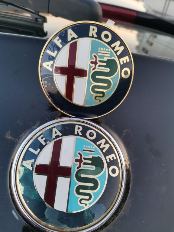

    Witam, czy ktoś się może orientuje czy oryginalny znaczek na przód z Giuli pasuje do Giulietty? Chciałam wymienić znaczek z przodu na czarno srebrny ale są tylko te zamienniki a one szybko się wycierają, Giulia ma oryginały w takich kolorach i zastanawiam się czy się czymś różnią. Bo teoretycznie wielkość chyba ta sama tylko może mocowanie inne?
