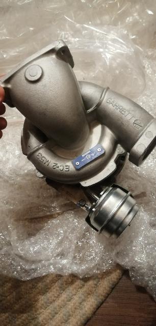

    Update. Gtb2056v już do mnie jedzie. Mam też zakład który mi to ogarnie. Łącznie z robieniem dolotu i wydechu i samym czipsem

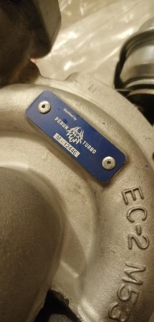

    Turbo Wysłane do PERUN turbo zamówiłem mod na 2060.

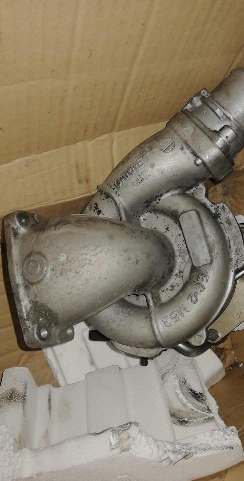

    Żeby nie być gołosłownym.

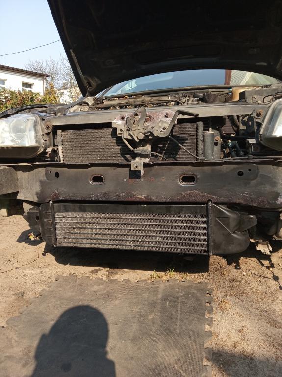

    Ja właśnie wczoraj upychalem FMIC. Jako, że też mam Saab'a 9-3 na podwórku i pomiary wyszły pozytywnie, wpadł dokładnie taki sam IC jak w 9-3, jednostronny.
    Dziś się nawet udało przykręcić zderzak i pasuje idealnie.
    Chłodnica wspomagania poszła w pion tam gdzie był wcześniej IC, chłodnica oleju jest na razie wywalona i przewody spięte na krótko bo czekam na paczkę z Chin, w Polsce nigdzie nie znalazłem nypli metalowych AN10 żeby wprzyspawać do oryginalnych wyjść na chłodnice, jak tylko przyjdą nyple to chłodnica oleju będzie obok tej od wspomagania ( już 2 razy puściły mi zakuwane przewody od chłodnicy oleju dlatego będzie to teraz zrobione porządnie bo boje się jeździć póki co żeby nie stanąć.
    Czekam jeszcze tylko na kolanka IC z Fmic.pl i w tygodniu jakieś pierwsze testy będą a póki co prezentuje się tak:Kliknij obrazek, aby uzyskać większą wersję
