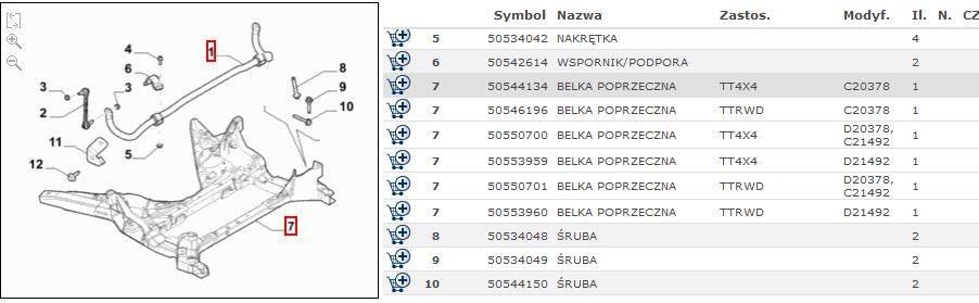

    Pytanie kolejne bardzo ważne dla mnie teraz. Czy sanki w Giuli się różnią? Można to sprawdzić w Eperze? nie wiem czemu eperze z linku z forum nie widać Giuli, czy ja coś zle tam szukam?

    Eper nie działa. tylko płatny. Co do sanek w wersji 4x4 są jednakowe niezależnie czy diesel czy bena. Jeżlei sanki Ci pękły (bo to jest odlew aluminiowy) dobrze posprawdzać podłużnice- często wygina je tuż przy mocowaniu do ściany grodziowej.

    Ja mam wersje tylko RWD , i silnik 280 KM. Wersja tylko na stany chyba. Czyli sanki muszą być od wersji RWD?
    Sanki są z przodu wygięte tylko, ale blacharz mówi że to lepiej nie prostować tylko kupić nowe. To jest jednak ważny element konstrukcyjny.

    sanki są różne dla wersji RWD i AWD, nowe jakby co wg eper'a kosztują około 5500

    Dziękuje za tą listę. A można by rozszyfrować która wersja jest która? To benzyny i diesle ? Ile teraz kosztuje dostęp do epera do Giuli, można go kupić? ?

    Nie ma podziału na wersje silnikowe, jest tylko podział na rodzaj napędu TT4X4 to napęd na 4 koła, TTRWD to napęd tylko na tył.

    Ok, ale tam widzę 6 wersji sanek, z różnymi numerami, 3 do rwd , 3 do 4x4, to jakie są miedzy nimi różnice? lata produkcji?
