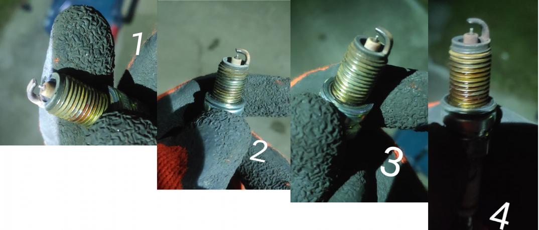

    Wykręciłem świece i sprawdziłem ich stan, pokryte są miedzianym nalotem, a raczej kolor powinien być białawy? Wyglądają następująco, w internecie znalazłem informacje że jest to ferrocen:

    Myślicie że to może być to? Ewentualnie pewnie cewka.
    Przerwa 0.8 mm? O czym dokładnie mowa, wybacz jestem praktycznie zielony w mechanice.
    Tzn. poszukałem informacji o tych świecach, jednak jestem ciekawy czy nie powinienem kupić innych w przypadku założonej instalacji lpg.

    Cytat Napisał Krq Zobacz post
    To odległość pomiędzy tym szpikulcem a tym kawałkiem blachy ,który go ,,nakrywa,,
    Oczywiście ,że szukaj ale nic lepszego nie znajdziesz /wiem to z autopsji/
    Ps. świece wyglądają dobrze choć mam wrażenie ,że jest tam większa przerwa niż 0.8mm
    Ostatnio edytowane przez Piotriix ; 29-12-2019 o 20:34
