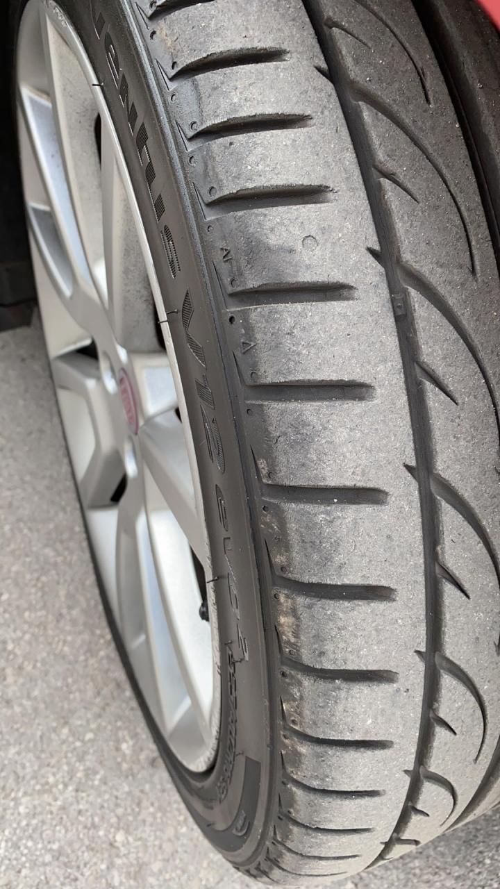

    Obie opony na przedniej osi wyglądają identycznie. Łożyska sprawdzane jak wymieniałem lewą piastę z łożyskiem na nówkę wtedy też geometrię mi ustawiali dodatkowo jakby to było łożysko to słychać to już w okolicy 50/60 km/h i dzwìęk łożyska to raczej jednostajny niż pulsujący łowłowłow :-). Po tej akcji wymieniłem opony. Pytanie też jaki parametr geomrtrii ma wpływ na ząbkowanie , pochylenie czy zbieżność , a może faktycznie amorki. Przy zimówkach takiego huczenia na 100% nie było.

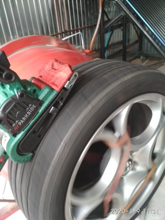

    Ząbkowanie to efekt ciągłej jazdy autostradowej...lub emeryckiej i geometria nie ma tu nic do rzeczy,ale to się nie dzieje po kilkuset kilometrach,sprawdź otwarta ręką po Biezniku w jedną i drugą stronę czy poczujesz że w jedną stronę bieżnik jest bardziej wyczuwalny to znaczy że masz wyzabkowanej...ja naprawiłem swoje szlifierka tasmowa,bo też huczaly niesamowicieKliknij obrazek, aby uzyskać większą wersję

    Po mojemu coś jest nie tak z tymi oponami, a dlaczego?
    Kolega ma w Giuliettcie identyczny przypadek na oponie tego samego producenta, a z zawieszeniem i geometrią ma wszystko w porządku.
    Mało tego, w moim obecnym Bravo też mam Hankooki i wygląda to podobnie...

    Jestem właśnie po kolejnej trasie . Powrót z nad morza prędkość do 70 km/h brak jakichkolwiek szumów , wycia , hałasów toczenia, powyżej słyszę szum opon do 90 km/h. Przy dokładnie 100 km/h szym opon dodatkowo wzbogaca sie o buczenie , takie jakby pulsowanie i narasta wraz z prędkością tak do około 130 km/h . Później zanika. To buczenie jest delikatnie odczuwalnd na pedałach. Na kierownicy nic nie czuć , samochód jak po sznurku prosto , nie ściąga osłony dokręcone j nz miejscach. Jutro założe na przód koła zimowe i zobaczę. Wydaje sie jednak że to wina opon. Będę je reklamował. W taki razie jakie polecacie oponki 17 cali które są sprawdzone?
