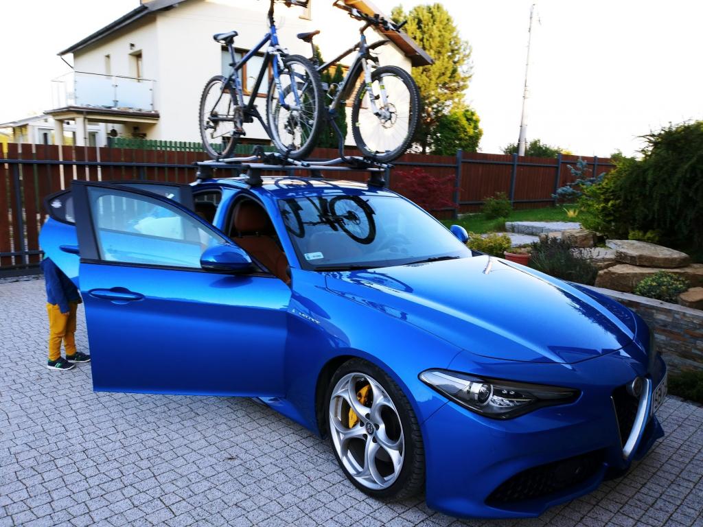

    ja mam Thule. niestety montaż bagażnika na auto to konieczność - w maju z reguły montuję, na koniec sierpnia ściągam - tu jakiś wyjazd na dalszą wycieczkę rowerową, tu jakiś weekend ze znajomymi, w końcu wyjazd wakacyjny - nie chce mi się tego demontować w międzyczasie i psuć auta (potencjalne zarysowanie, wgniecenie itp). alternatywa to hak, trochę więcej kosztuje, z resztą miałem ze 150 już bazowy, zmieniłem tylko wkładki do stóp dla Giulii.
    Tak to wyglądało na ori Veloce w 2018r bez rowerów/boxa:

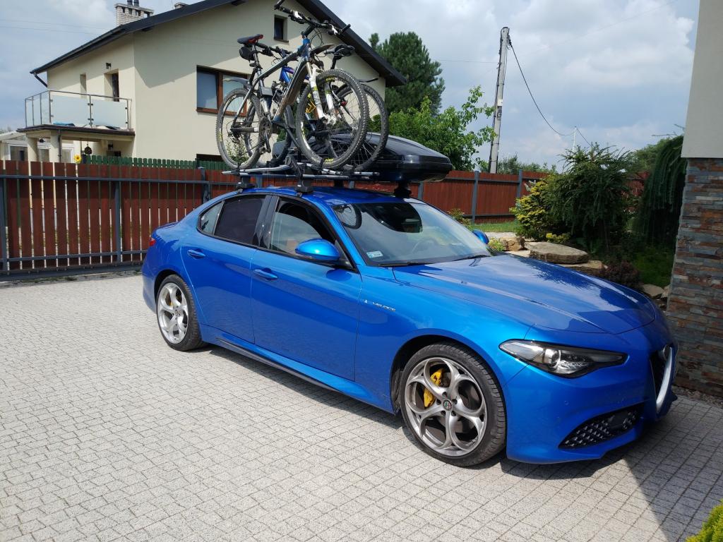

    tak w 2019 po dołożeniu prgów z Q i akurat z boxem:

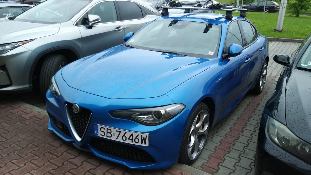

    a tak w 2020 po obniżeniu zawiasu bez boxa:
