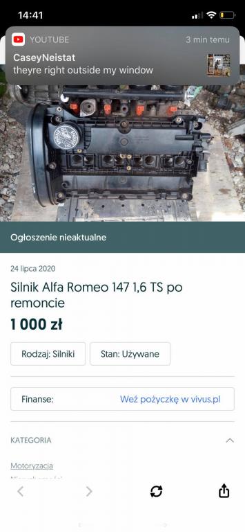

    Masz możliwość zrobienia zdjęcia obydwu silników?
    Wysłane z mojego MI 8 Lite przy użyciu Tapatalka
  6. #16
    04 2020
    ALFA 147 1.6 TS, Alfa 166 3.0 V6 Ti, 166 2.4
    52
    Aktualnie nie mam opcji zrobić zdjęcia, ale może znajdę z aukcji silnika to zaraz wyślę
  7. #17
    04 2020
    52
Nazwa:	121209252_764565767443487_7538484090098431020_n.jpg
Rozmiar:	37.2 KB
ID:	273342 Tylko takie zdjęcie mam, żadnego innego nie robiłem nawet :/
