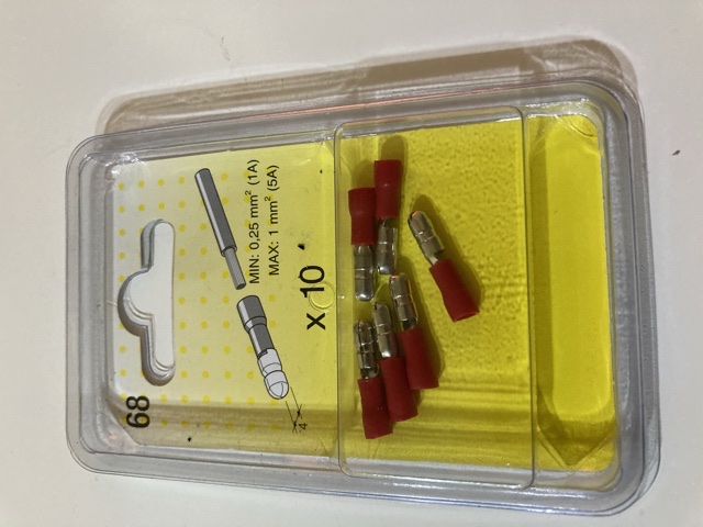

    Ostatnia sprawa to w przewodach co przyjdą z radiem możesz mieć jeden luźny przewód podpisany handbrake. Polecam nabyć takie konektory męskie o średnicy 4 mm, bo ten adapter odczytuje z auta sygnał ręcznego i jest kabel przygotowany z żeńskim konektorem właśnie. No chyba, że wolisz lutować, to tylko kosmetyka.
    Te są z Norauto.

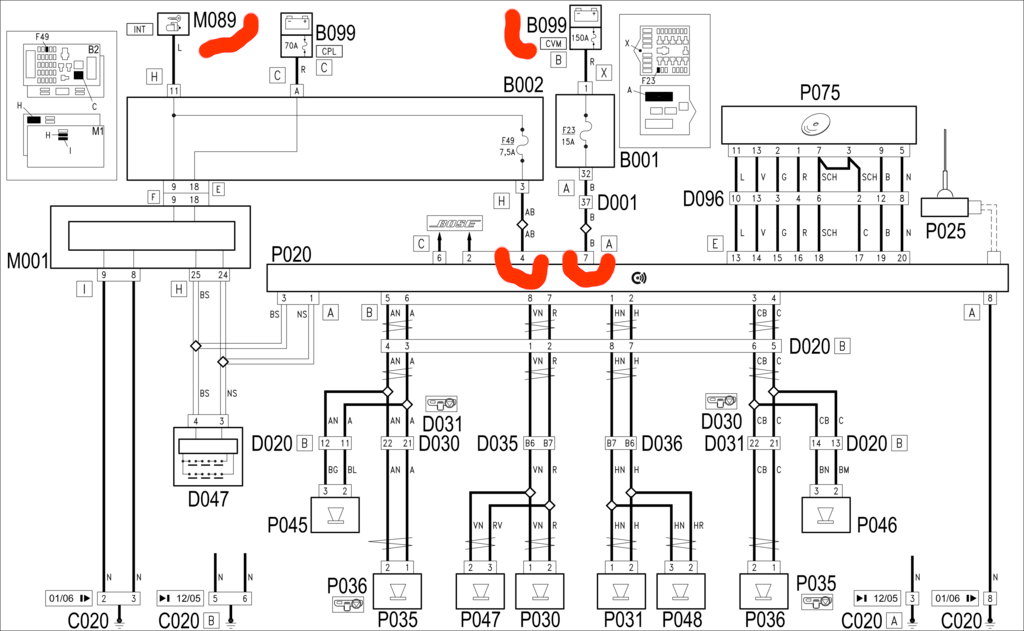

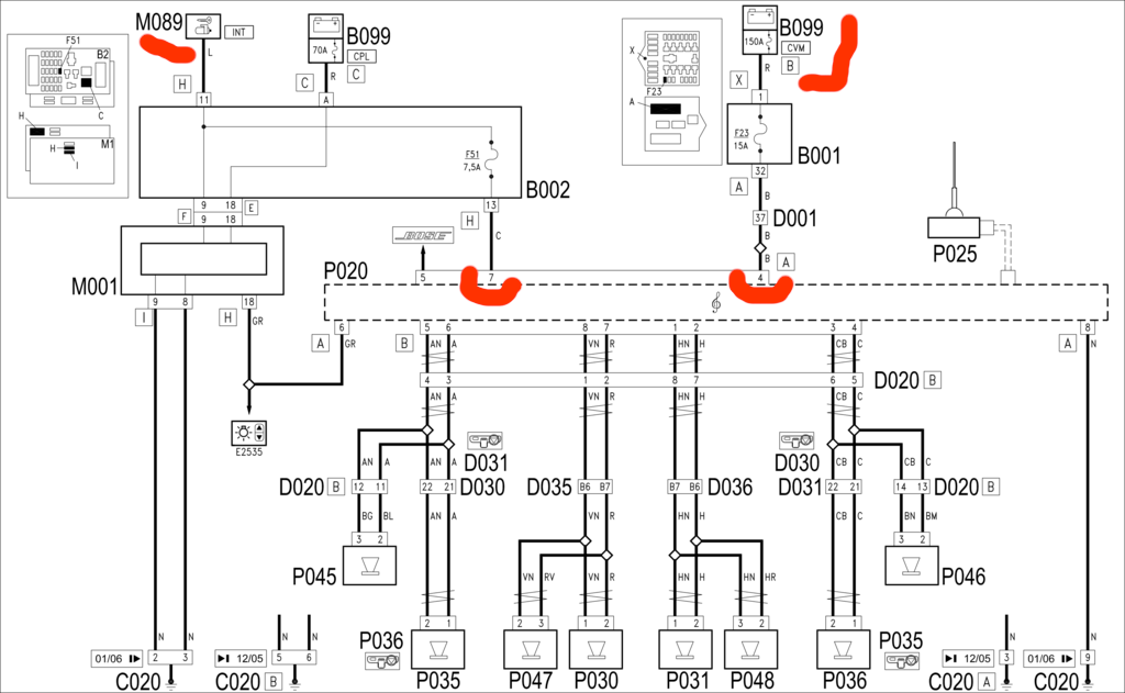

    Okej, już wiem dlaczego przekładałem. Właśnie dlatego, że pin 4 i 7 w wersji CN+ jest zamieniony względem normalnego ISO czy wersji z radiem. Adapter korzysta z zasilania stałego z akumulatora i sam generuje sygnał zapłonu czytając CANa, przy okazji jest to główny kabel zasilający radio. Dlatego sterowanie nie działa bez zapłonu, bo nie ma transmisji na CANie.
    Jeżeli nie zamieniłeś tego pinu, a miałeś CN+, to zasilasz radio po zapłonie zamiast bezpośrednio z aku.
    I znowu EDIT. nie miałeś CN+ to wiadomo, że nie przekładałeś nic i działa, bo na pinie 4 jest +12 akumulatora, w CN+ jest na 7 i dlatego trzeba przełożyć.
    Vide schemat podłączenia CN+:

    Schemat pod Radio:

    Okej, już wiem dlaczego przekładałem. Właśnie dlatego, że pin 4 i 7 w wersji CN+ jest zamieniony względem normalnego ISO czy wersji z radiem. Adapter korzysta z zasilania stałego z akumulatora i sam generuje sygnał zapłonu czytając CANa, przy okazji jest to główny kabel zasilający radio. Dlatego sterowanie nie działa bez zapłonu, bo nie ma transmisji na CANie. U Ciebie nie działa dlatego, że adapter nie ma zasilania.

    Schemat pod Radio:
