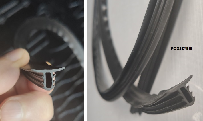

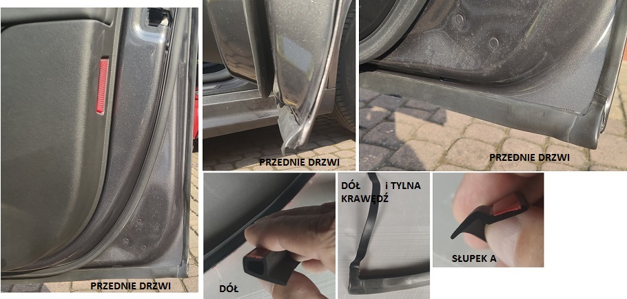

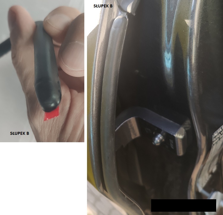

    Parę fotek w załącznikach. Tył jutro.
    W komplecie są też uszczelki dla bagażnika i przedniej klapy (co do której po Waszych postach nabrałem wątpliwości odnośnie cyrkulacji chłodzenia w komorze silnika).

    Przednie drzwi:
Nazwa:	1_drzwi_przód.jpg
Rozmiar:	143.8 KB
    Słupek A:
Nazwa:	2_slupekB.jpg
Rozmiar:	101.0 KB

    Pasuje nieźle. Uszczelka na krawędź natarcia przednich drzwi wydaje się zbędna dla po-lifta bo tam już coś jest fabrycznie. Za to przydałaby się uszczelka do szyb bocznych bo te co są fabrycznie to są jakieś krótkie (nie uczelniają całej długości szyby).
    Ogólnie mam wrażenie, że zniknęło dość sporo odgłosów/szumów wysokotonowych. Może d* nie urywa się jest trochę lepiej. A w najgorszym układzie będzie tylko czyściej dookoła drzwi :-).
