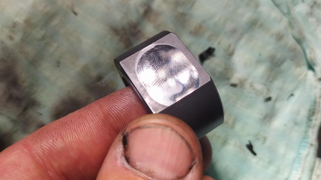

    Cytat Napisał Lukas-182 Zobacz post
    A jak ocenić sprawność pompy?
    Pośrednio przez stopień wysterowania zaworów MPROP i DRV, bezpośrednio na stole probierczym.
    Z nią jakby coś nie tak było, to były by grubsze cyrki jak np. tryb awaryjny silnika, błędy regulatora ciśnienia, "wypadający" cylinder
    Niekoniecznie, dlatego ludzie marginalizują temat.
Nazwa:	IMG_20230728_150642.jpg
Rozmiar:	93.3 KB
ID:	287610 Kliknij obrazek, aby uzyskać większą wersję
Nazwa:	IMG_20230728_150617.jpg
Rozmiar:	67.1 KB

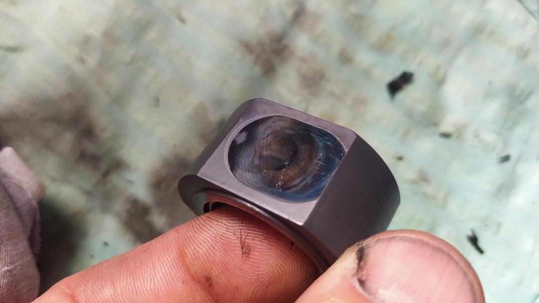

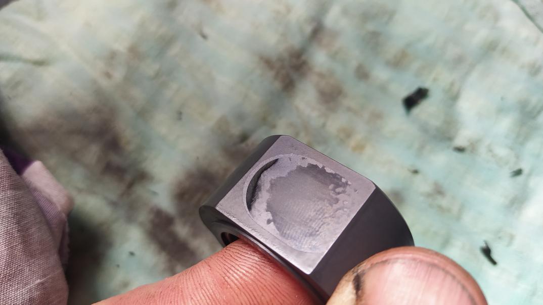

    tłoczek zanieczyszcony rdzą

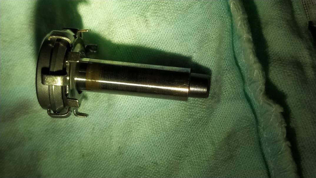

Nazwa:	IMG_20230729_104718.jpg
Rozmiar:	52.6 KB
    Tak wygląda powierzchnia kamienia wałka pompy cr z zawieszonym jednym tłoczkiem.

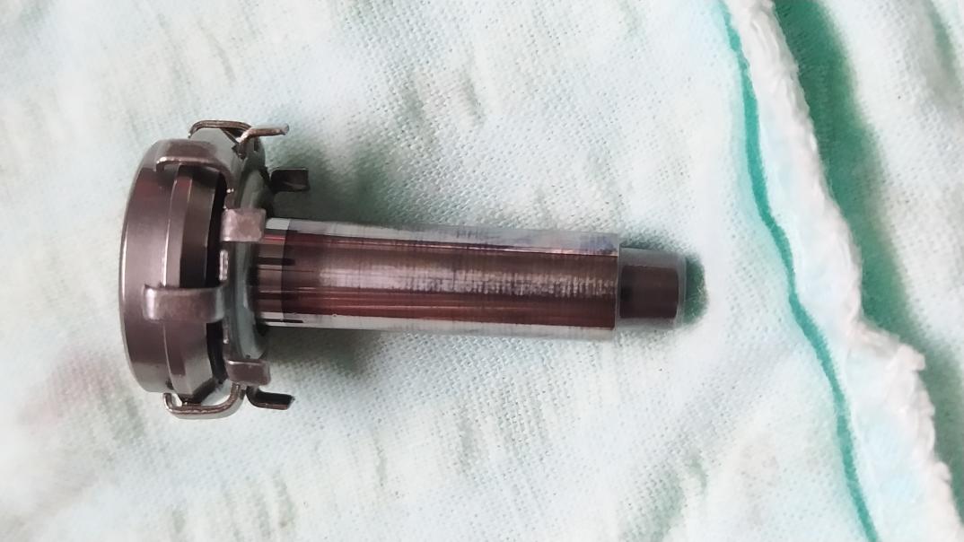

Nazwa:	IMG_20230729_104657.jpg
Rozmiar:	53.6 KB
ID:	287612 Kliknij obrazek, aby uzyskać większą wersję
Nazwa:	IMG_20230729_104710.jpg
Rozmiar:	51.8 KB
    A tak pozostałe dwa pracujące.
    Błędów żadnych sterownik nie zgłaszał. Dlaczego ? Dlatego, że wtryskiwacze były w dobrej kondycji jeśli chodzi o przelewy.

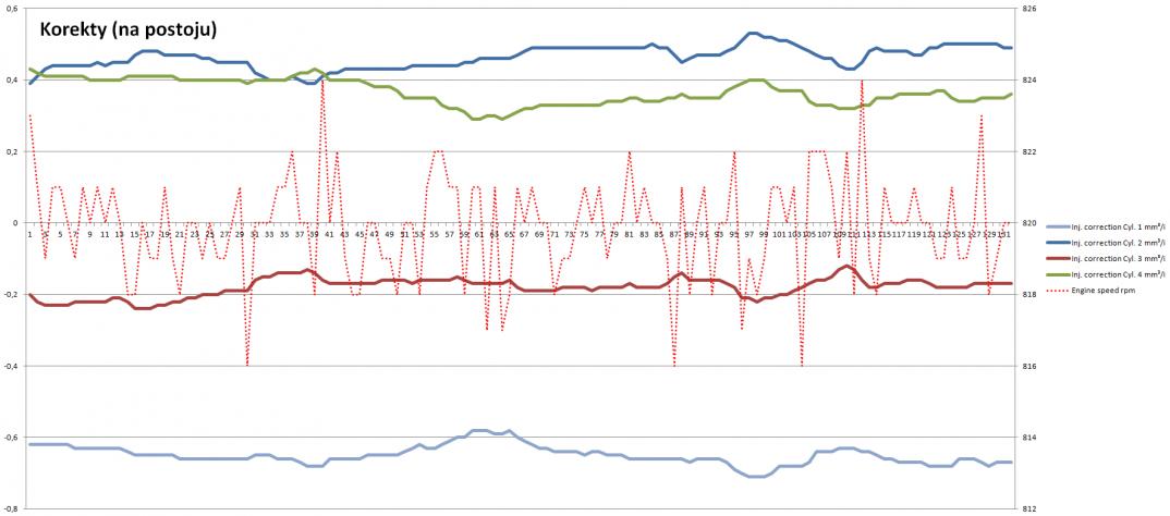

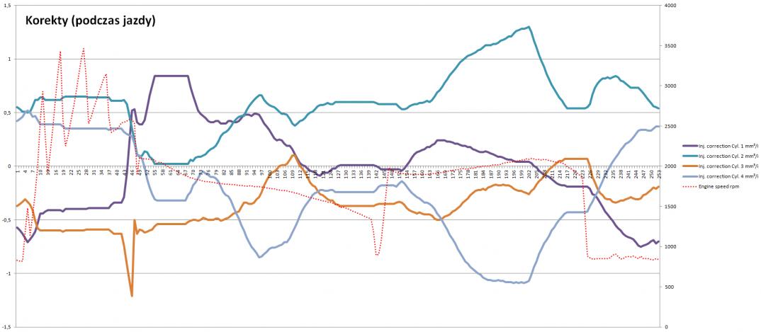

    Dzisiaj pojeździłem z podłączonym interfejsem OBD - poniżej kilka logów - wydaje mi się, że poprawne - jeśli nie to proszę o wskazówkę co i jak "zlogować".
    Korekty:

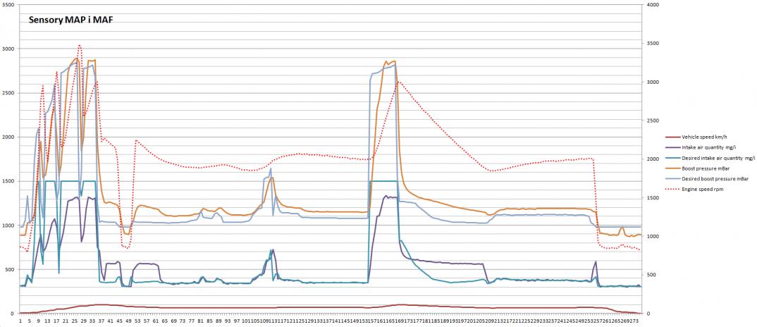

    MAP/MAF:
Nazwa:	MAP_MAF.jpg
Rozmiar:	77.4 KB

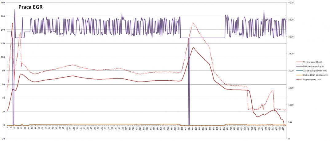

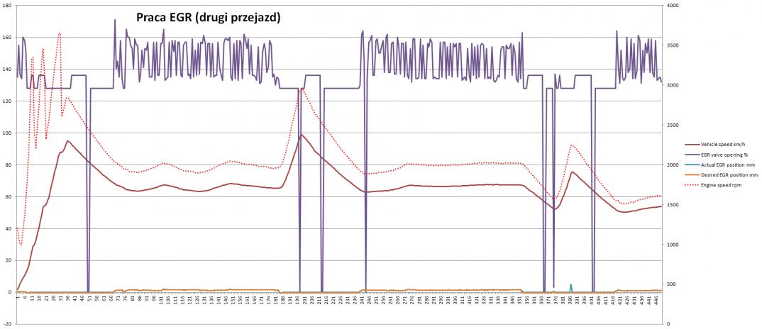

    Praca EGR:
Nazwa:	praca_EGR.jpg
Rozmiar:	61.3 KB

    Jak dla mnie z korektami to chyba coś źle ostatnio zanotowałem (sugerowałem się wskazaniami korekt na desce, z interfejsu DPF Monitor) ale według mnie teraz są poprawne, czy to na postoju (wyłączone wszystkie odbiorniki, klimatyzacja, światła) czy tam podczas jazdy (z włączonymi światłami z oczywistych względów). Wskazania z MAP/MAF wrzuciłem dla świętego spokoju ale jak dla mnie jest OK.

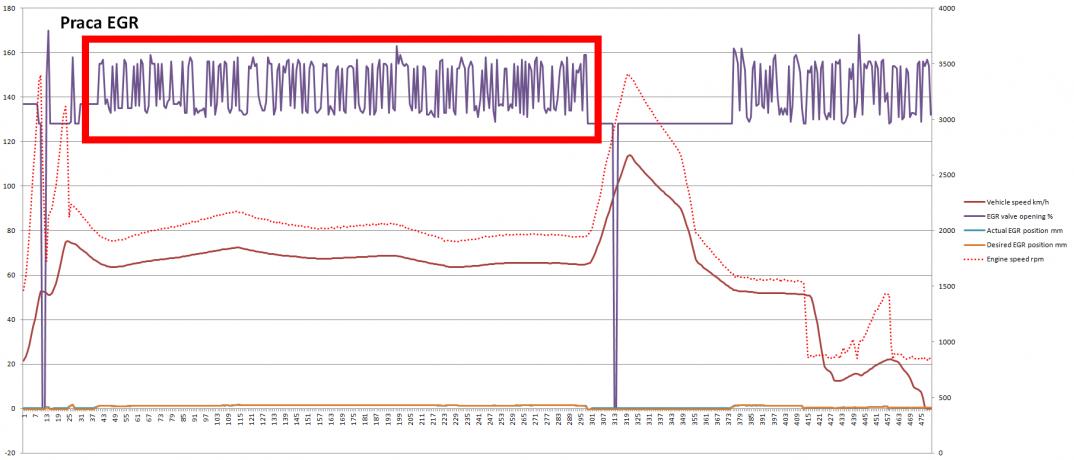

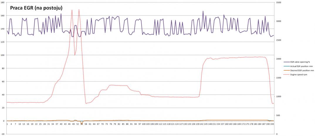

    I na koniec praca zaworu EGR - nie wiem, ale jak dla mnie coś chyba jest nie tak z nim, bo wskazania dla otwarcia zaworu podawane są w skali powyżej 100%, ba nawet 150%. Jak dobrze pamiętam zawór EGR chyba powinien pracować w zakresie 0-90%, czy też w Alfach jest to inaczej mierzone? Czy zawór podczas stałej jazdy powinien się tak zachowywać jak np. na pierwszym wykresie EGR co załączyłem - zwłaszcza podczas jazdy ze stałą prędkością (chodzi mi o przedział od 30 do ok. 300 sekundy, w którym to utrzymywałem obroty na poziomie 2k i jechałem na 4 biegu), dokładnie chodzi o ten kawałek wykresu:
Nazwa:	praca_EGR_zaznaczenie.jpg
Rozmiar:	64.6 KB
