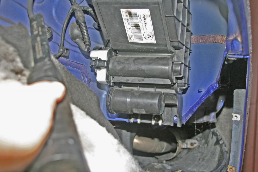

Nazwa:	Zbiornik EVAP.jpg
Rozmiar:	85.6 KB
    Co innego było przedmiotem zdjęcia, ale w tle po rozjaśnieniu trochę widać jak to wygląda od tyłu
  5. #15
    Użytkownik Świeżak Avatar carolloooo
    07 2014
    Stelvio 2.0 280km
    57
    dzięki za foto. Kurczę widzę że będzie trzeba jednak ściągać zderzak
