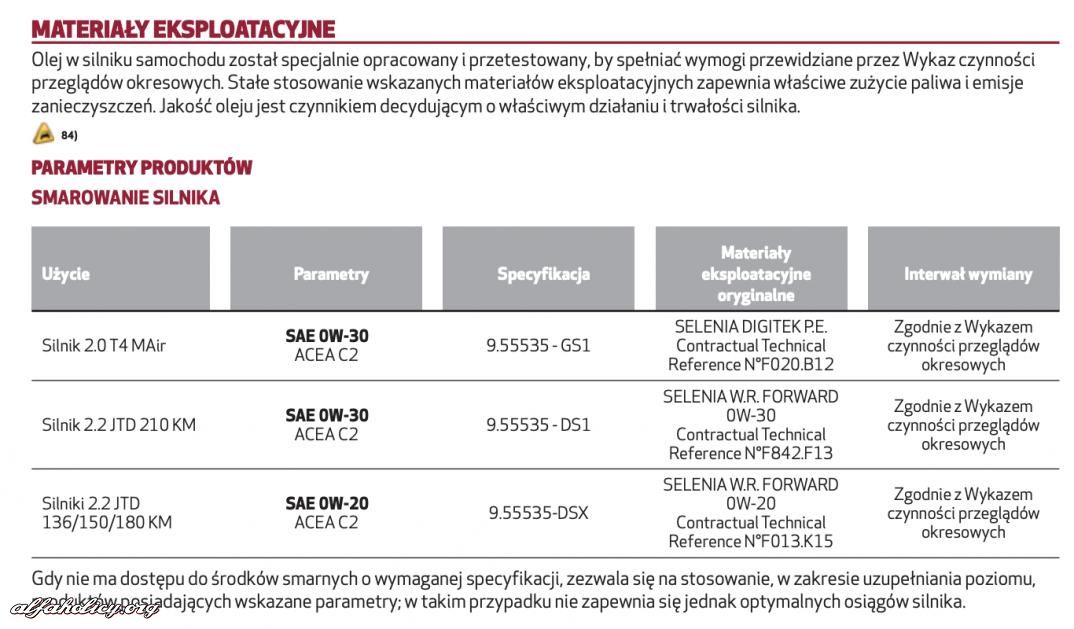

    [QUOTE=SE7;2351191]Nie wiem skąd masz dane, że 0W30. Zalecany jest 0W20. Z górnej półki masz - Millers XF Premium Engine Oil C5/C6 0w20. Taki używam a auto mam na gwarancji. Do skrzyni i dyfra to prawdopodobnie dobry będzie RAVENOL.[/QUOTEs]
    W książce serwisowej jest taka informacja.

    Skoro mówisz o "jakimkolwiek", do hybryd często zalecany 0W08 i jakoś działa :-).
    Oczywiście hybrydę się tak nie piłuje jak Alfę można, ale to jednak wciąż silnik spalinowy...
    Nie doczytałeś mojego posta do końca. Napisałem "To olej na krótkie dystanse po mieście. Bez pałowania ofkors"

    Świece żarowe wykręć, posmaruj gniazda smarem ceramicznym i wkręć z powrotem. Może jeszcze się nie zapiekły. Tylko z wyczuciem bo łatwo pourywać.
    Olej możesz dać 0w30, jeżdżę na takim. Do tylnego dyfra pasuje olej od Ravenola, znajdziesz po gęstości.
