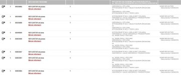

    Dzięki a jeszcze powiedzcie czy jak kupie lampę na rynku to jak sprowadzić ją aby nie nadziać się na angielską wersję? W sprzedaży są różne numery np. 50559300 lub 50552987? Sprawdzałem te licytowane na ebay.ul i też jest różnie.
