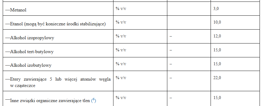

    W załączniku do dyrektywy jest wpis co może być jako bio. Są tam opisane też inne składniki dopuszczalne w paliwie.
    Generalnie bio to etanol z różnych źródeł ale wyłącznie odnawialnych. Jest nawet tabela z czego etanol jest lepszy .

    EDIT:
    dodałem wycinek z załącznika do dyrektywy.Kliknij obrazek, aby uzyskać większą wersję
