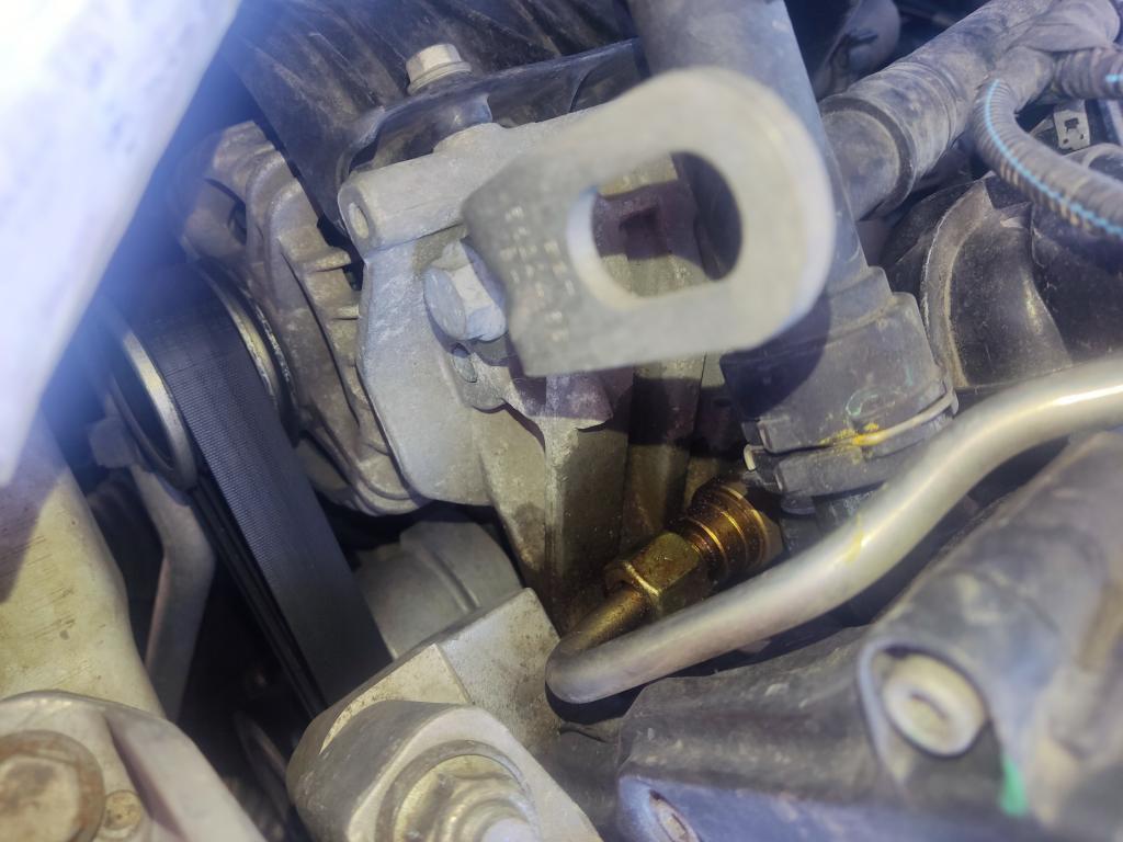

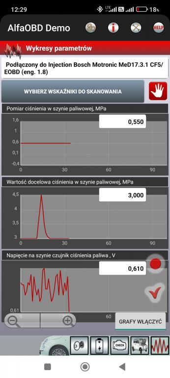

    Panowie mam takie same błędy Giulietta 1.75 TBi 2013r błędy p1670 i p1671 błedy po skasowaniu powracają dłużej trzeba kręcić żeby odpalić auto niż zazwyczaj usterka wczoraj się pojawiła podczas powrotu z nad morza. Wartość docelowa cisnienia w listwie paliwowej pokazuje 3000 mpa czyli pompa wskazuję że jest ok Kliknij obrazek, aby uzyskać większą wersję

    I i zauważyłem że jest tam lekkie za pocenie mokro nie śmierdzi paliwem lekko tłusta we Kliknij obrazek, aby uzyskać większą wersję
Nazwa:	IMG_20240731_123701.jpg
Rozmiar:	81.6 KB
ID:	289922 co to może być? Samczujnik paliwa suchy jest
