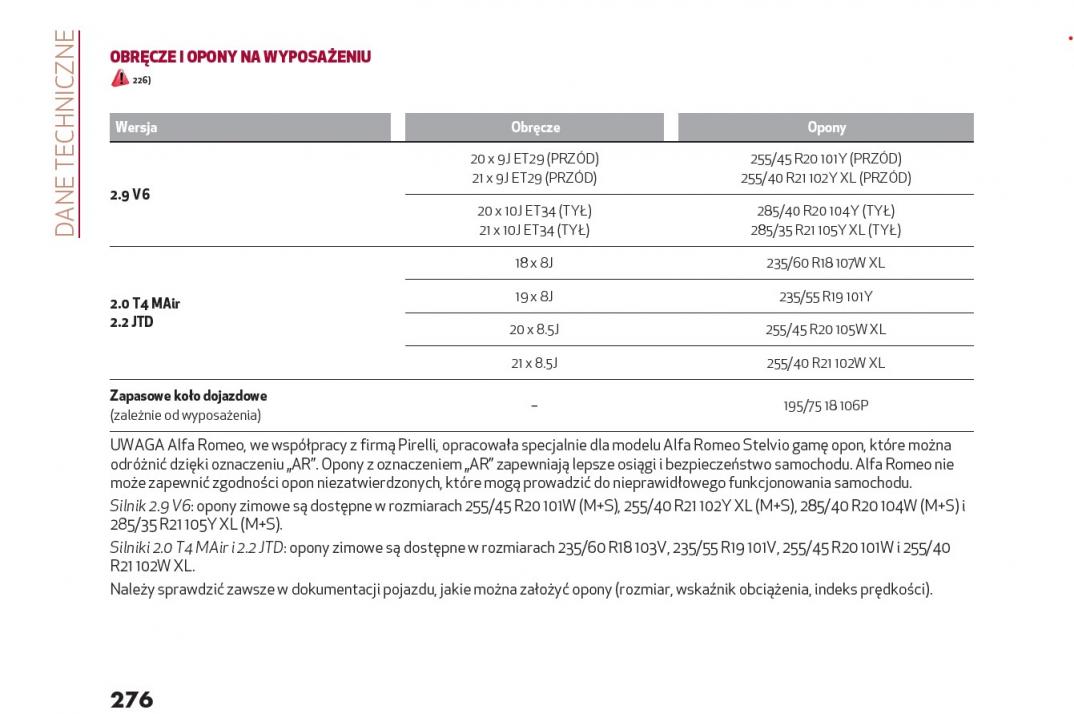

    Tak, a wiesz co jest najlepsze?
    Że na tej samej stronie (dla MY 24 strona 276 instrukcji), są podane wymienione parametry opon....których żadne zimowe Pirelli nie spełnia
    Czyli opona nie spełnia wymagań, ale są specjalnie dla AR - makes perfect sense!
    Zimowe 20'' z katalogu Pirelli w tym rozmiarze:
    https://www.pirelli.com/tyres/pl-pl/...5R20&year=2024
    Zimowa 19'' Pirelli:
    https://www.pirelli.com/tyres/pl-pl/...5R19&year=2024
    A tak wyglądają parametry z instrukcji:
Nazwa:	Parametry.jpg
Rozmiar:	83.1 KB

    Naprawdę w to wierzysz, że firma Pirelli projektowała jakieś specjalne opony do tak niszowego samochodu jak Stelvio, nie mówiąc już o Giulii?

    Nie, tylko AR mogło chociaż upewnić się, że ich własna homologacja zgadza się z tym, co rekomendują
    Generalnie mam jasność: to jest bullshit i pozostaje mieć nadzieję, że tak też będzie egzekwowany w sytuacji podbramkowej

    każdy cyta co chce przeczytać- opis któy podałeś dotyczy kwestii rozmiarów opon ich nośności i prędkości nie kwestii oznaczenia AR. wystarczy poczytać tutaj co wielu kombinowało z oponami rozmiarami bo" po poprzednim aucie zostały i prawie psuja" do tego naped na wszystkie koła - stąd zapis producenta. Weźmiesz instrukcje innych marek- jest to samo- dedykowane opony do BMW Merca etc. element marketingu i spółpracy z koncernami
    idąc tym tropem - lejecie tez dedykowany opisany w instrukcji płyn do spryskiwaczy?
    Cytat Napisał yak Zobacz post
    w sytuacji podbramkowej sprawdzą parametry opony pod kątem rozmiaru, nośności i prędkości nie "dedykowania" producenta
