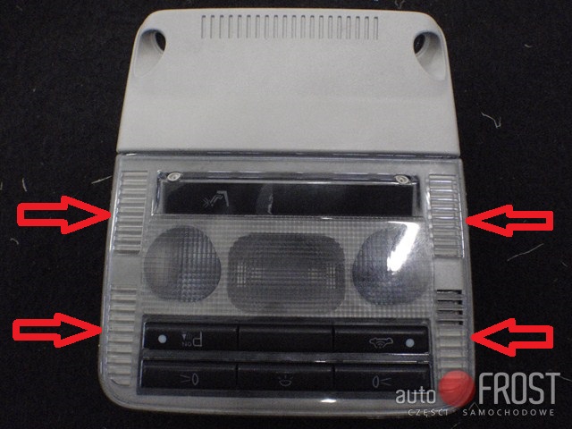

  5. #15
    Użytkownik Pirat drogowy Avatar babus11
    07 2010
    Olkusz
    159 JTDm 150KM
    262
Nazwa:	P1158935.JPG
Rozmiar:	99.8 KB
    ja podważyłem srubokretem z jednej strony w miejscu tych strzałek i wyszła lampka bez problemu tylko trzeba podwazac calosc nie tylko to przeźroczyste ale to jest oczywiste

  7. #17
    Użytkownik Rowerzysta Avatar cyborg
    02 2010
    syców
    alfa romeo 156 1.6 TS; 159 1,9jtdm 150ps
    65
    najlepiej płaskim ale cienkim śrubokrętem. Na obrazku masz dobrze zaznaczone zatrzaski. I tak jak koledzy piszą-podważaj systematycznie cały panel.
    pozdrawiam
