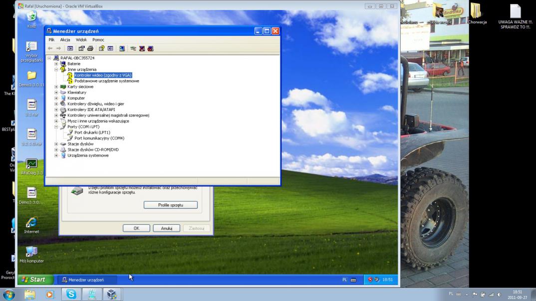

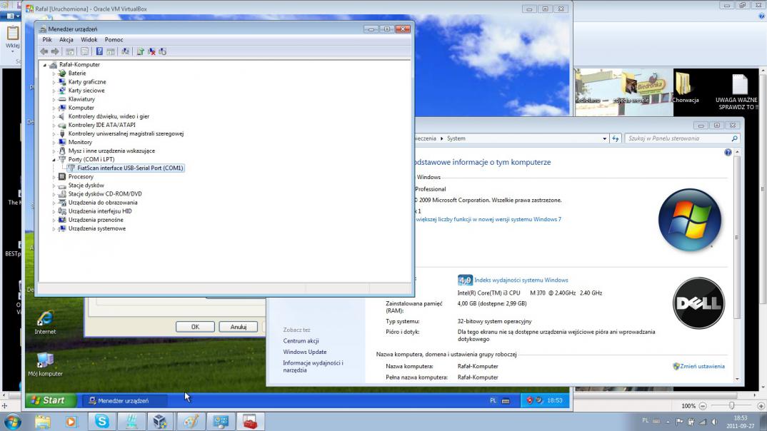

    Witam,
    Panowie mam taki problem, że Virtual Box Manager nie wykrywa mi kabelka podłączonego do kompa, co mogę z tym zrobić?
    System jaki posiadam to 32 bitowy Windows 7 komp to Dell, zresztą na zdjęciach wszystko jest
    Alfa diag zainstalowany, Pomocy
Nazwa:	zd5.jpg
Rozmiar:	88.7 KB
ID:	35481Kliknij obrazek, aby uzyskać większą wersję
Nazwa:	zd6.jpg
Rozmiar:	88.3 KB
