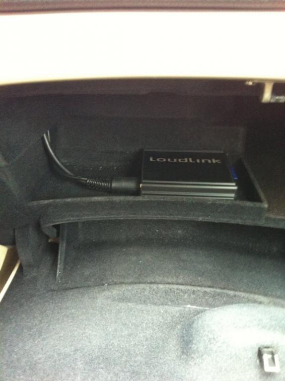

    Cytat Napisał grzdylu Zobacz post
    a tak zapytam, gdzie można tego loudlinka umieścić? Da się jakoś przeprowadzić przewody w taki sposób żeby mieć loudlinka w schowku?
    Bez najmniejszego kłopotu da się przewód przeprowadzić do schowka, po lewej jest łączenie wytłoczek wnętrza schowka.
    Jak na razie nie miałem weny do przeprowadzenia kabla do iPhone'a - głównie dlatego, że nie mam jeszcze koncepcji jaki uchwyt zastosować (TomTom vs. Magellan).
    Jednakże, jako wróg wiszących kabli z pewnością wymyślę jakieś eleganckie rozwiązanie.
    Poniżej fotka pokazująca umiejscowienie Loudlinka:
