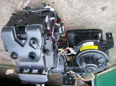

    Witam Panowie, a u mnie odkryłem właśnie dziś że nie zmienia mi kierunków nadmuchu w kabinie, stale wieje na przód. Kręcę tym pokrętłem i nic, nie zmienia nadmuchu na nogi ani na szybę, czytałem że to wina jakiejś zapadki, czy klapki, gdzie to znaleźć i jak naprawić. Przydała by mi się jakaś rada kogoś obcykanego w tym temacie. Co rozkręcić i jak się do tego dostać?

    Cytat Napisał Woland83 Zobacz post
    Klapką struje silniczek który jest po stronie nóg pasażera, poszperaj w kablach a jak nic tam nie znajdziesz to popatrz na ten mechanizm, może sie zablokowała ta klapka i silniczek nie da jej rady ruszyć Kliknij obrazek, aby uzyskać większą wersję
Nazwa:	nagrzewnica.JPG
Rozmiar:	27.1 KB
ID:	33864 w czerwonym kółku masz zaznaczone silniczki sterujące tymi klapkami od nawiewów w nich szukaj przyczyny.

    Te silniczki pracują po włączeniu zapłonu ustawiając klapy we właściwym położeniu i czasem je słychać, może warto przystawić tam ucho albo obserwować czy działają. Wiadomo dostęp nie jest wymarzony ale nie jest najgorzej. Jak się okaże że to może panel jest uszkodzony mam jeden na zbyciu Powodzenia

    Kurczę rozebrałem ten boczek pod nogami pasażera, ale tam nie widzę żadnego silniczka. On jest wyżej? Mam wykręcić schowek żeby się tam dostać>? Bo już nie wiem gdzie tego szukać. A mam pytanie jak stwierdzić czy działa ten silniczek czy nie>?
