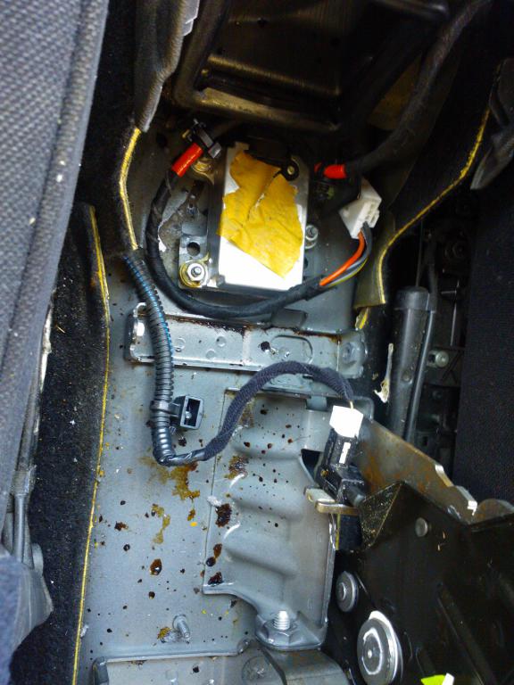

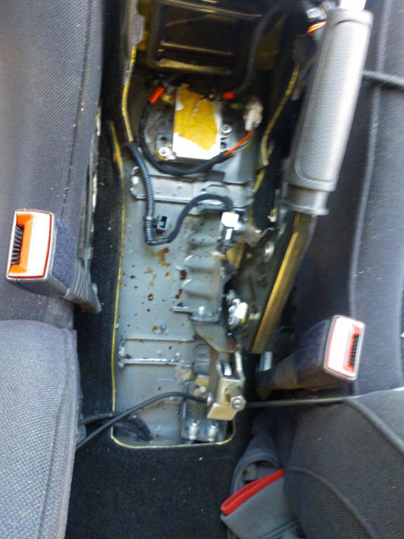

Nazwa:	WP_000329.jpg
Rozmiar:	63.5 KB
ID:	95238Kliknij obrazek, aby uzyskać większą wersję
Nazwa:	WP_000330.jpg
Rozmiar:	70.4 KB
    Ja osobiście wyjmowałem tunel środkowy i NIE MUSIAŁEM odkręcać siedzeń w 159.
    Jeśli dobrze pokombinujesz i poustawiasz fotele w odpowiednich miejscach to jest dojście do śrub tunelu środkowego.
    Pozdrawiam

    Naciąg linki jest przy dźwigni ręcznego. Zobacz mój poprzedni wpis. Na zdjęciu nr 1 jest śruba do regulacji ręcznego.
