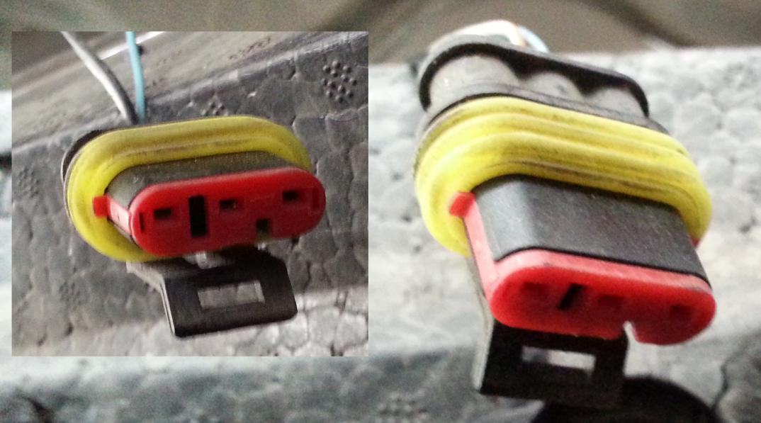

  4. #14
    Użytkownik Dwusuwowiec Avatar gaco2ouf
    11 2012
    Lubin
    AR 159 Marrone Luci Di Bosco 1,9 JTDM 8v
    138
    odgrzewam temat , w aso trzeba kupic calą wiązkę , a to sie nie oplaca, na allegro nie ma.
    moze ktos zna kogos kto ma rozbita alfe 159 na czesci ?
    albo moze ma ktoś jakiś inny pomysł jak to można zrobić ? może jakieś rozwiązanie z innych modeli ?
    kostka która dochodzi do zderzaka tylnego wygląda tak :
Nazwa:	20130424_133739.jpg
Rozmiar:	74.6 KB
    stąd trzeba pociągnąć coś do rejestracji tak aby miało 2 żarówki które rozejda sie na 2 obudowy oświetlenia w zderzaku tylnym tak aby nie było równiez błędu.
