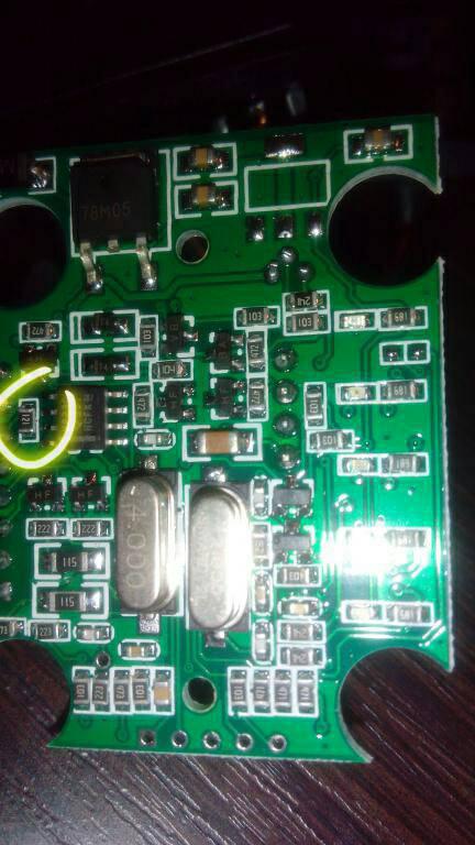

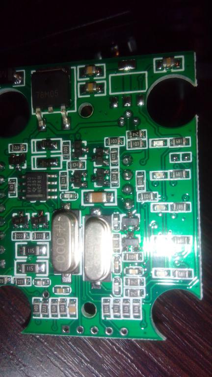

    Też mam coś nie tak, kabel według sprzedającego ma działać, rozebrałem go i jest inny od tego na foto w tym temacie więc nie odnajdę tego elementu do wylutowania.Całkiem inaczej zaprojektowana płytka z diodami świecącymi SMD. Nie mogę się połączyć z autem całkowicie.Mam i fes i mesa i nic.nie jestem za bardzo biegły w tych sprawach ale myślałem że sobie poradzę a tu kiszka .
    u mnie wygląda to tak.
Nazwa:	IMG_20160215_193945.jpg
Rozmiar:	56.5 KB
    Ostatnio edytowane przez Pawelek_S ; 15-02-2016 o 19:49
  6. #16
    Użytkownik Maniak resoraków Avatar Koks
    09 2010
    Knurów
    AR 147 1910 JTD CF3 8V 115KM/85 KW (DISTINCTIVE)
    626
    Ja widzę ten rezystor 121 po lewej stronie
    Chociaż nie za dokładne to zdjęcie.
    Wystukane z Galaxy S5 Neo
    Ostatnio edytowane przez Koks ; 15-02-2016 o 20:16
  7. #17
    08 2014
    Białystok
    1.9 150KM
    398
    Ja go też widziałem ale nie byłem pewny, nie jestem elektronikiem,Wyżej chyba wyczytałem że to jest tylko usprawnienie ale powinien się łączyć a u mnie nic.Wywala komunikat "sprawdź kabel " i coś tam jeszcze.Może program mam lewy z chomika.
