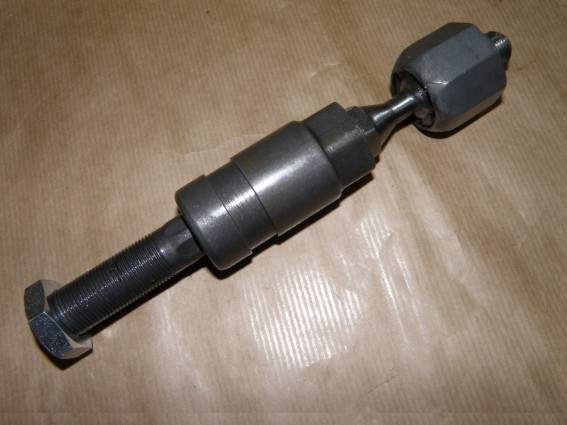

    Drążek można kupić za 60 zł (pewnie jednorazowy) i można też za 260 zł. (np. firmy lemforder). Podane ceny są minimalne i maksymalne. Wybór chyba oczywisty. Do tego zbieżność jakieś 120 zł.
