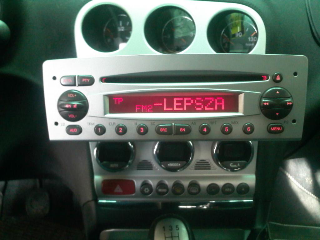

    Ciao! Mam radio z mojej belli 156 po lifcie z 2004 .Jak ktoś chętny to ... !!!Kliknij obrazek, aby uzyskać większą wersję
Nazwa:	IMG266.jpg
Rozmiar:	70.9 KB
