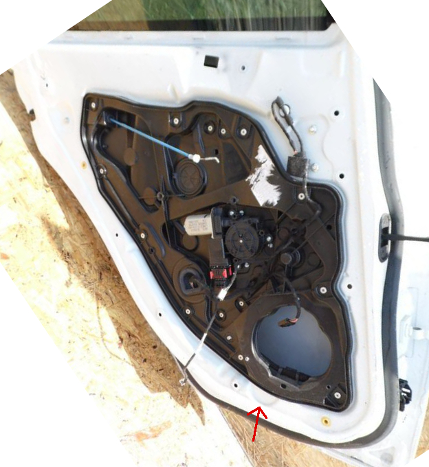

    Question Nieszczelne tylne drzwi
    Może ktoś z Szanownych Forumowiczów spotkał się z podobną przypadłością jak nieszczelność tylnych drzwi w Julce?
    W moim przypadku chodzi o tylne lewe drzwi (za kierowcą).
    Sprawa wygląda tak, że do samochodu stojącego na deszczu (zaznaczam, że nie jest to wynik wciskania gdzieś wody pod ciśnieniem w czasie jazdy) dostaje się woda.
    Efektem jest mokry próg i wewnętrzna część uszczelki.
    Wygląda to tak jakby woda wypływała spod wewnętrznej plastikowej obudowy drzwi w okolicach dolnej lampki.
    Samochód był w ASO 2 razy i pomimo wymiany uszczelek problem pozostał.
    Będę wdzięczny za wszelkie sugestie.
  4. #14
    11 2011
    1,822
    tak, przerabiałem temat i nie tylko ja zresztą. Deformują się plastikowe osłony wewnatrz drzwi pod tapicerką - te mocowane na stałe do blachy (oczywiscie wymiana uszczelek u Ciebie psu na bude bo woda dostaje się przez drzwi a nie uszczelke). Powstaje nieszczelność przez co woda przecieka na druga stronę i leci do środka zamiast po wewnętrznej stronie i w dół do ujścia. Tak jak piszesz widac skąd leci woda- w okolicach lampki miedzy blachą a tapicerką drzwi. Możesz podjechać na myjkę ciśnieniową (lać wodą tylko po szybie) i bedziesz fajnie widział skąd leci woda a najlepiej zademonstrowac to w aso jesli mają myjnie. U mnie uszczelniono tą szczeline jeszcze na gwarancji (nie pamiętam już czy jakąś masą czy silikonem) ale od tamtej pory spokój.

    Znalazłem w sieci fotkę rozebranych drzwi od Julki.
    U mnie woda wycieka tam gdzie zaznaczyłem strzałką.
    Ale skoro woda dostaje się pomiędzy blachę a to czarne tworzywo to którędy powinna się wydostawać?
    Choć w ogóle to sądzę, że nie powinna się tam dostawać wcale

  6. #16
    11 2011
    1,822
    woda nie powinna sie przedstawac na wewn. stronę tego plastikowego panela ale ponieważ ten plastik sie potrafi zdeformować to przepuszcza wodę, nie wiem ktorędy dokładnie ona sie przedostaje bo mnie nie było przy tym jak to naprawiali ale w każdym razie woda ścieka mniej wiecej w tym miejscu gdzie strzałka, moze to akurat najniżej polożony punkt . Uszczelki boczne drzwi nie mają z tym nic wspólnego bo jak pisałem to jest woda ktora sie dostaje przez szyby do srodka drzwi i powinna sciekać w dół i wylatywać spodem drzwi po zewn. stronie ale cześć wody dostaje sie do środka, potem po plastikowym progu ścieka na dywanik i przy większych ulewach po kilku dniach mamy małe akwarium
