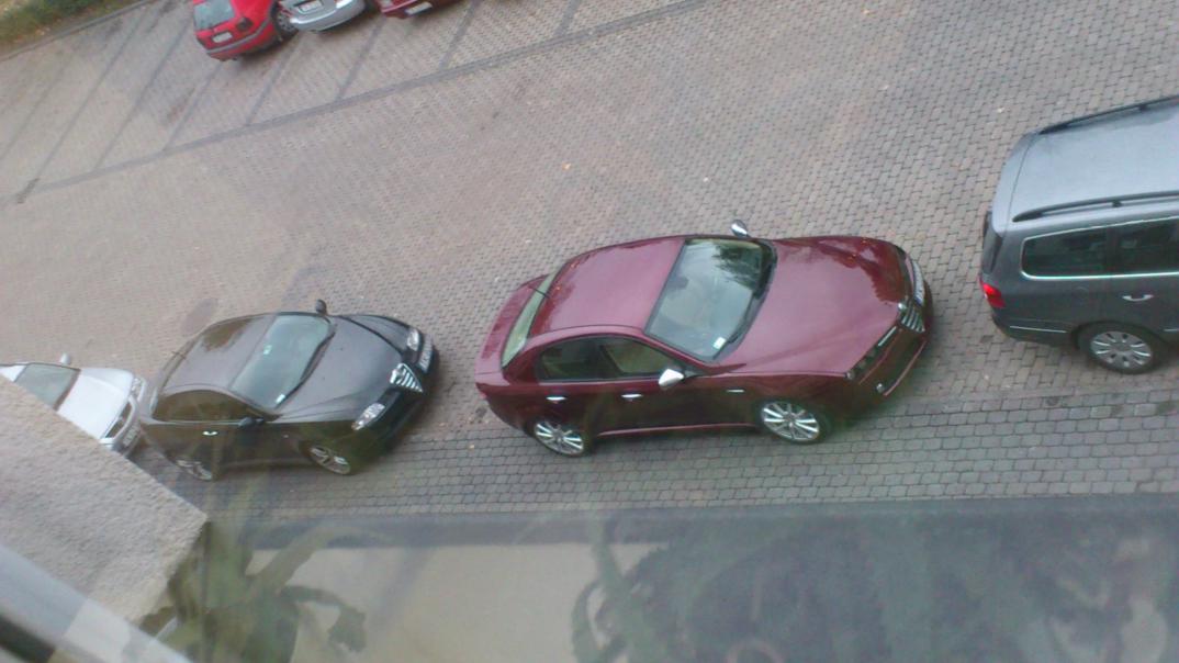

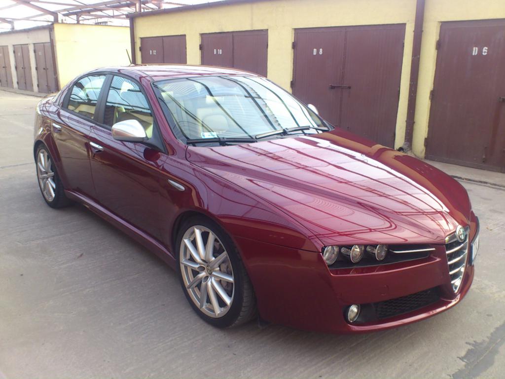

    Właśnie ja tez się obszukałem bo chciałem 20 mm - dopiero się pojawiły wtedy jak kupiłem 30 mm - ale nie pamiętam gdzie, z tego co pamiętam to na allegro. Wrzucam fotkę.Kliknij obrazek, aby uzyskać większą wersję

    Musze przyznac ze swietnie to wyglada A jak z jazda ??? Sprawia duzo problemow ?? Przepraszam ze truje ale masz moze wiecej fotek ??

    Jazda- auto jest "twardsze" - ale ja zawsze takimi jeździłem mi to nie przeszkadza - trzeba uważać na krawężniki wyższe. Alfę mam jakiś pół roku, dołączam jeszcze jedno zdjęcia na którym stoi moja była Gt, więcej narazie nie mam muszę porobić.Kliknij obrazek, aby uzyskać większą wersję
