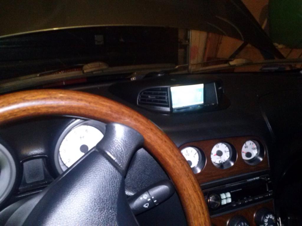

Nazwa:	CAM00187.jpg
Rozmiar:	70.8 KB
ID:	96329wiem ze slabej jakosci jak chcesz zrobie lepsze.. wyglada to jak standardowy info center wszystkie wloty dzilaja jak dzialaly tylko ze zamiast kompa jest navi. W miejsce tej "kolki " o gory wstawilem dodatkowe gniazdo zapalniczki a miedzy kratkami mozna wyciagnac kabel usb i podlaczyc do ladowarki usb ktora wpinam w dodatkowe gniazdo kabel usb chowa sie miedzy kratkami gornymi i wystaje tylko lekko wtyczka jak go nie uzywam. Navi moge podpiac pod kompa kiedy chce dodatkowo mam pociagniety od niej kabel AUX bo moge na niej ogladac filmy itp.. jest duzo zabawy zeby to spasowac i musisz dokladnie dobrac navi do wielkosci kapliczki to foto zaraz po zmontowaniu teraz jest jeszcze lepiej i wyglada jak seryjna

    podeślij mi zdjęcia żebym mógł sie temu dobrze przyjrzeć , na zajas@vp.pl
    i napisz jaka navi tam jest włożona , nazwa < wymiary

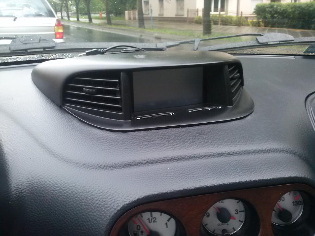

    Tak samo jak tablet tak i navi może odmówić współpracy. Kivi co to za navi i jakia jest przekątna otworu??

    navi to nie specjalny wynalazek marka Manta model dokladnie musialbym sprawdzi ale oczywiscie z wgranymi nowymi mapami "auto mapa " bo seryjne to byl chlam... wielkosc navi to 4 cale ale na sytk weszla i minimalnie musialem powiekszac otwor kapliczki.. jeszcze mam ja nie dopracowana (przycisk do odpalania nie dokonczony u gory taka plamka )znalazlem taka fotke jeszcze a jutro porobie lepsze i wysle :
Nazwa:	CAM00189.jpg
Rozmiar:	83.4 KB
    widoczny kabel usb chowa sie w calosci. przydala by sie jeszcze kamera cofania w tym
    jest z tym duzo zabawy wycinanie deski itp zeby bylo estetycznie ze o osadzrniu samej navi nie wspomne ja mam ja tak wstawiona ze zawsze jak wyjme bedzie cala. ale duzo zabawy lutownica i spawania i wycinania plastiku bylo
