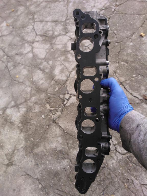

    w związku z projektem inż. który muszę zrobić wymyśliłem sobie właśnie wziąć na tapetę klapki wirowe.
    ( 159 2007 r 1.9 jtdm 16 V okolice 180 koni )

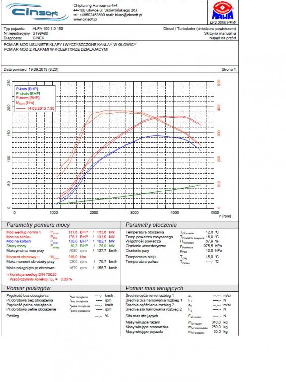

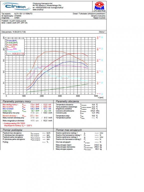

    Zanim cokolwiek zacząłem działać pojechałem do cinka na hamowanie i sprawdziliśmy jak się ma moc po 25 tys km od remapu. Wyszło jakoś 179 i 378 niutków.
    Wziąłem auto do domu i zacząłem zabawę - czyszczenie kolektora i kanałów w głowicy + usunięcie klapek z kolektora a następnie znowu wizyta u cinka.
    Po usunięciu klapek i czyszczeniu kolektora wyszło 181.7 i 386 niutków.
    Na wykresie załączonym poniżej widać jak sie zmienia moc i niutki w funkcji obrotów silnika. ( tło to na klapach działających a ta grubsza to już po usunięciu )

    Wątpię żeby na przyrost mocy miał wpływ same klapki a raczej fakt czyszczenia kolektora ale fakt faktem ich brak nie zmienia nic na hamowani. W życiu codziennym też nie zauważyłem negatywnych skutków. Raczej pozytywne w postaci rzadszych wypalań DPF. Co miało by potwierdzenie w teorii bo jak wiecie mamy do 2 rodzaje spalań - całkowite i niecałkowite. Całkowite jak nie ma produktów spalania ( czyli jak jest dostatecznie dużo tlenu aby spalić i utlenić wszystkie związki. Niecałkowicie jest w momencie gdy braknie tlenu i zostają niedopalone tlenki i sadza. Grono czujników pilnuje aby proporcje paliwa i powietrza były jak najlepsza ale projektuje się to czystych układów dolotowych. Jak jest taki zasyfiony i blokuje proces napełniania cylindra to jest więcej sadzy. Od takie moje przemyślenia :d
