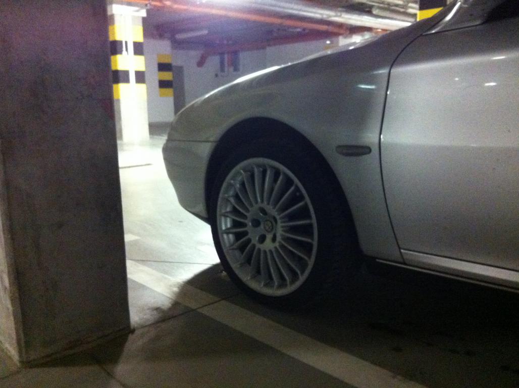

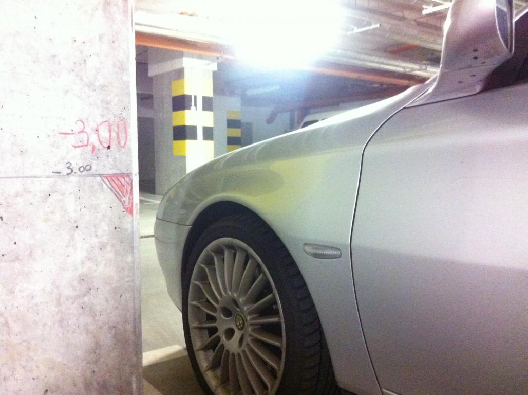

    nie patrz na to w ten sposób. Przeciez wysokości pomiedzy kołem a błotnikiem z przodu i z tyłu w większości aut nie są takie same. Ba, nawet jest między nimi kolosalna różnica. Popatrz na inne furki, z przodu rękę wsadzisz a z tyłu miejsca na 3 palce. To wynika przeważnie z kształtu błotników. u mnie po obniżeniu -30 przód jest troszkę wyżej niż tył i jestem pewien, że na oryginalnych sprężynach tez tak było tylko nie zwracałem na to uwagi tak jak teraz. U ciebie i tak to wygląda równo według tych "pomiarów" wrzuć jakieś foto jak to wygląda.....
    Cytat Napisał tomaz Zobacz post
    Aha, różnica pomiędzy stronami (lewo-prawo) to nie więcej niż 4mm, lewa (kierowcy) jest niżej (przez aku???)
    weź poprawkę, że auto może krzywo stać, przejedź w inne miejsce i zmierz jeszcze raz.
    Teoretycznie sportowe sprężyny nie uginają się tak, jak zwykłe, ale niestety to tylko teoria
    a może po tym rozciąganiu staciły troszkę swoje właściwości?
