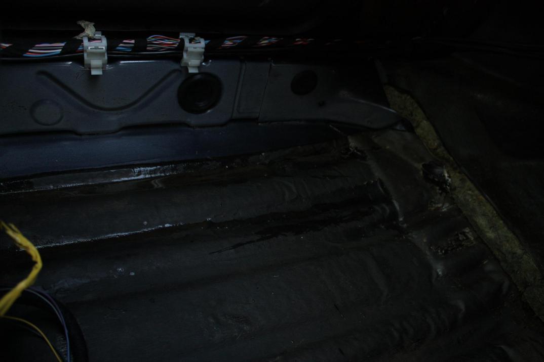

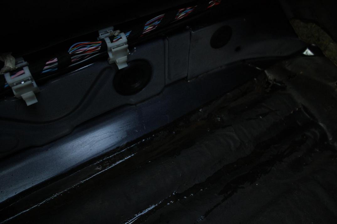

    Odświeżam temat.
    Moja bella zaczeła zbierać wodę od strony pasażera, ale jest to anglik. Myślałem, że jest to może od podszybia, ale dzisiaj zdemontowałem zewnętrzną kratkę i uszczelka jest ok a nawet wyczyściłem z liści. Na rynience jest taki otwór który odprowadza wodę, też go wyczyściłem i myśłałem, że będzie ok. Pojechałem na myjkę i co znowu przecieka od progu, zero dziur i uszczelki ok coś doradzicie tu mam parę zdjęć.
Nazwa:	IMG_1838.jpg
Rozmiar:	45.9 KB
ID:	45535Kliknij obrazek, aby uzyskać większą wersję
Nazwa:	IMG_1839.jpg
Rozmiar:	44.9 KB
    Proszę o jakieś podpowiedzi..
