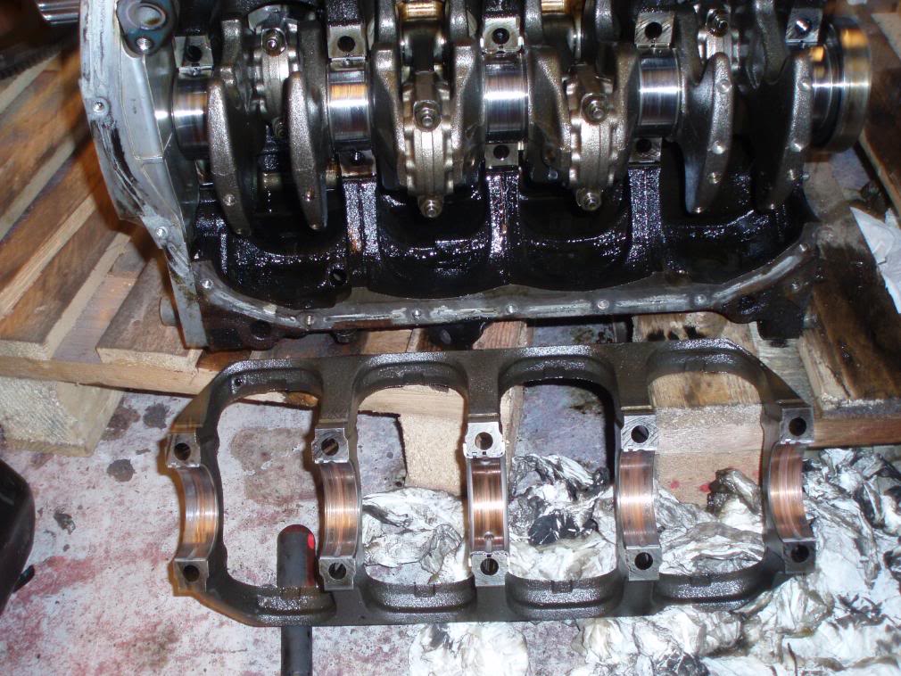

    Cytat Napisał carramba Zobacz post
    A ta płyta nie powinna mieć w tych miejscach też metalu ?
    Załącznik 218872
    Niestety podpory w Alfie wystają ponad podział bloku. Tak jak piszesz można zrobić w Audi itp., gdzie podpory są poniżej płaszczyzny i dobiera się dystanse pomiędzy podporę a płytę. Najlepiej byłoby zrobić nowe podpory z jednego kawałka metalu z solidnymi połączeniami w kierunku miski olejowej- tak jak to jest np. w 4G63 w Evo VIII czy IXKliknij obrazek, aby uzyskać większą wersję
Nazwa:	P1010055.jpg
Rozmiar:	152.8 KB
    Tak czy inaczej ta modyfikacja wzmocni dół. Trochę przesadziłem ze stalą. Próbowałem wywiercić otwór wiertłem z powłoką TiN i niestety Toolox44 jest mocnym zawodnikiem.... Na szczęście otwory zostały dobrze wymierzone i wszystko trafia na swoje miejsce
    Fabrycznie dużo rzeczy robi się inaczej. Niewiele silników jest honowanych z płytą symulacyjną.
    Co do dolnej płyt, to oczywiście mógłbym kupić blok dobrej, stopowej stali, obrobić cieplnie, wyfrezować podpory jak 4G63 7 bolt, wyosiować blok itp. ale koszty takiej zabawy robią się już znaczne. Przy jednostkowej produkcji należy niestety wybrać jakiś złoty środek....

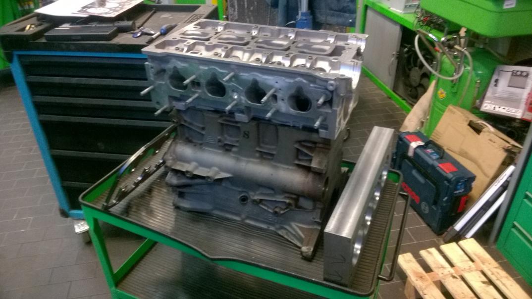

    Odebrałem dzisiaj blok i głowicę od Dziaka Pięknie zrobione, dokładnie tak jak chciałem
Nazwa:	blok.jpg

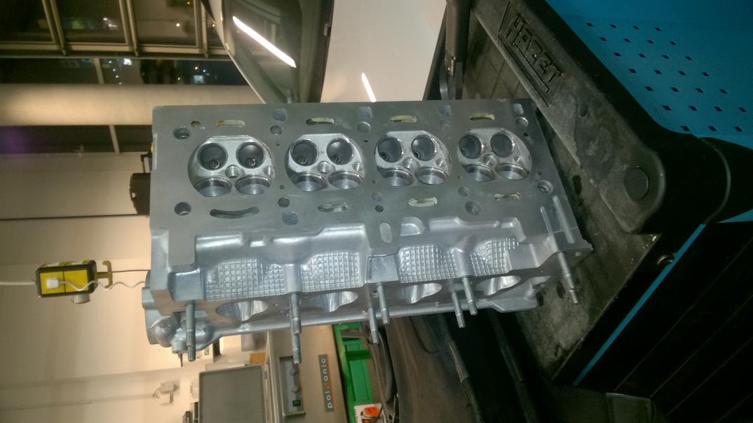

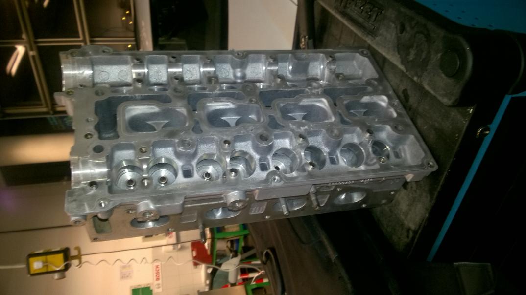

    Głowica po ultradźwiękach. Jak z fabryki
Nazwa:	WP_20170123_19_02_22_Pro.jpg
Rozmiar:	69.8 KB
