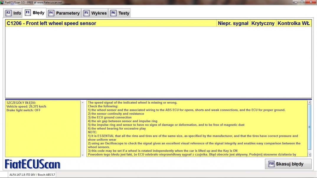

    Użytkownik Embrion
    04 2010
    Wejherowo, Poland
    Alfa Romeo 147 1.9 JTD 140KM
    11
    Witam. Mam problem z błędem C1206. Wymieniłem lewy przedni czujnik ABS i nadal to samo. Ciągle świecą mi się kontrolki ABS, VDC i ASR. Pomoże ktoś?
