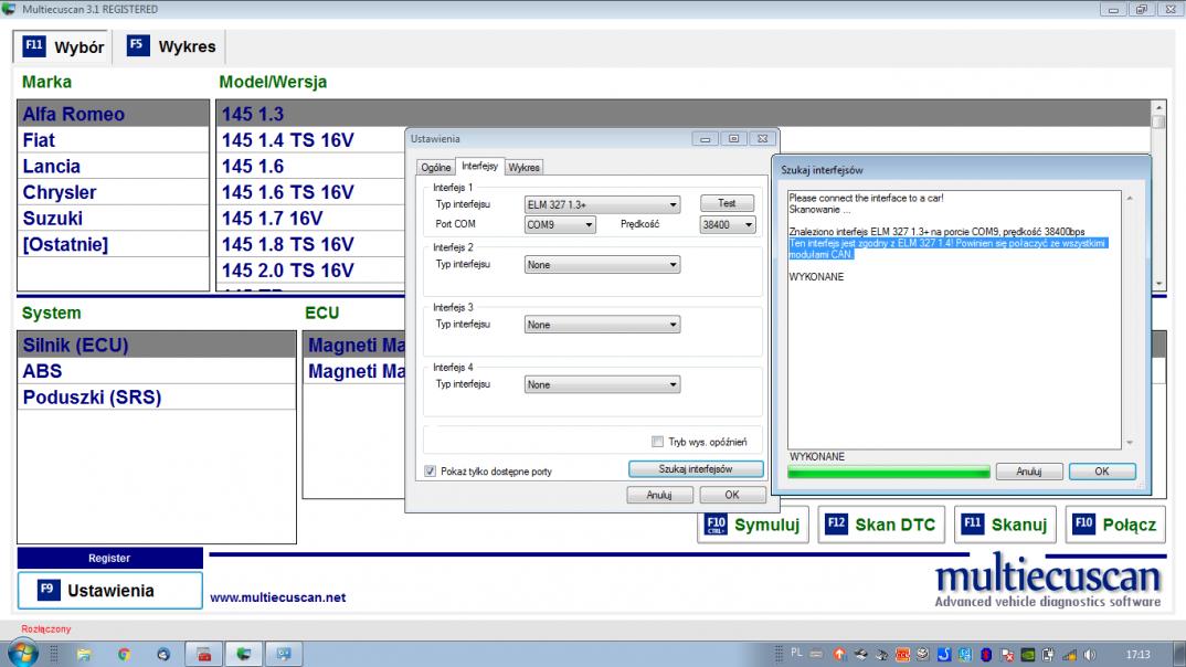

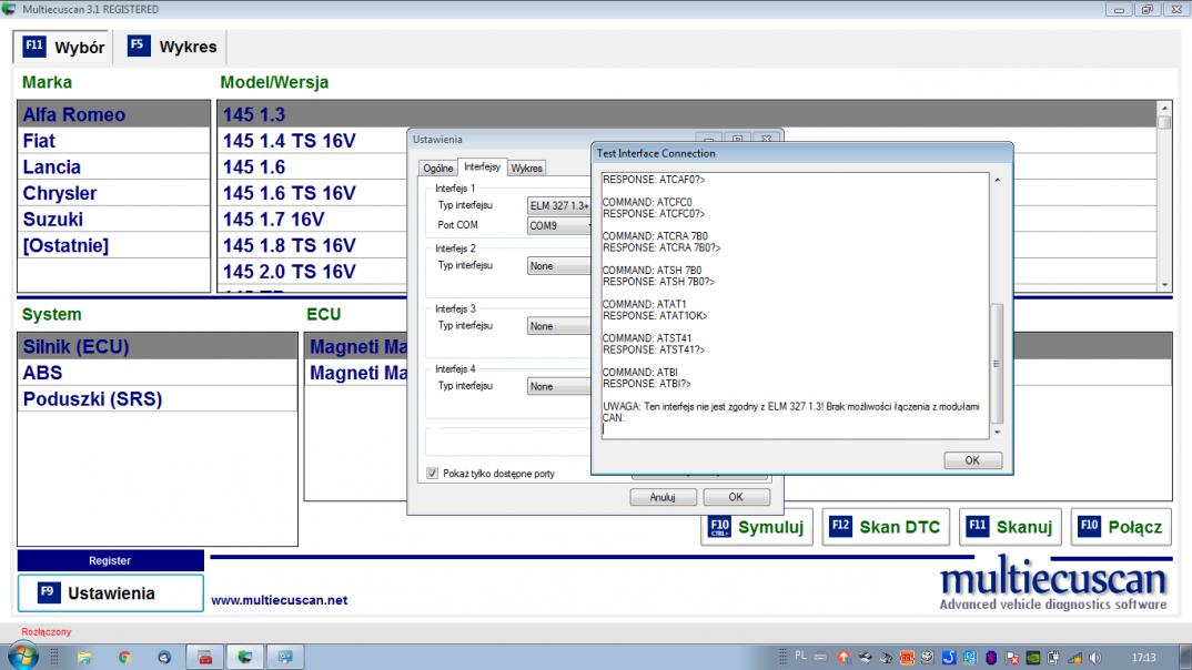

    Teraz wyskakuje mi coś takiego :
Nazwa:	Bez*tytułu.jpg
Rozmiar:	98.4 KB

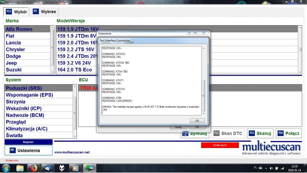

    EDIT. Zmieniłem prędkość na 38400 i teraz przy teście jest napisane, że powinien połączyć się ze wszystkimi modułami CAN. Teraz tylko sprawdzić jak to wygląda podczas połączenia z autem.

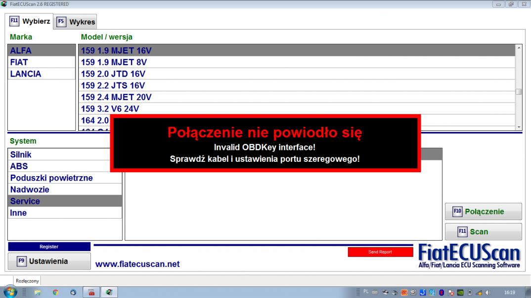

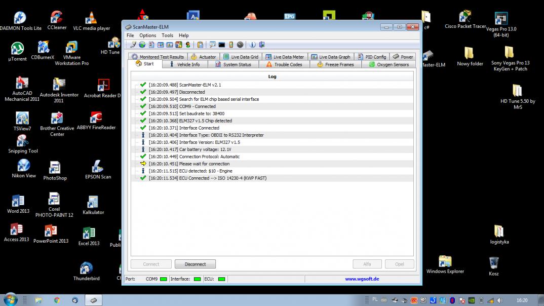

    Panowie, ja znowu mam taki problem... Kabelek jak kolega wyżej na usb, rezystora raczej nie ma bo miernik nie pokazuje żadnej wartości w zakresie do 2k. Gdy próbuję połączyć się programem "ScanMaster-ELM", to bez problemu łączy się tym kablem. Natomiast FiatEcuScan odmawia. Gdy ustawiam go jako ELM, to nie łączy się z niczym wywalając komunikat "ELM327->ECU Connection failed!", ale jak ustawię go jako OBDKey, to łączy się z silnikiem.
    Jak go zmusić żeby działał poprawnie :| ? muszę skasować serwis a żadnym innym nie idzie ...

    a w ustawieniach interfejsu w mes dla elm ustawiles prędkość 38400? elmy ktore mialem tylko na tej predkosci działały.z reszta w tym kierunku sugeruje komunikat bledu.

    Na innej prędkości w ogóle nie chce przejść "testu" - ciekawostka na Mesie, nie Fesie - Gdy dam na wykrywanie interfejsów, wykrywa tego ELM i pokazuje, że jest zgodny z v1.4 i może łączyć się z can. Natomiast, gdy przychodzi już do "test" - to nie jest zgodny z v1.3 i nie połączy się z CAN 0_o. A przy łączeniu niestety komunikaty te same ...
