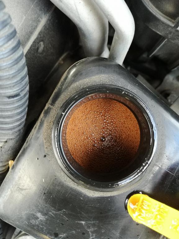

    Cześć. Wyje pompa, chyba mam winowajcę. Kliknij obrazek, aby uzyskać większą wersję
Nazwa:	36483668_10211711013306610_5754828535336271872_n.jpg
Rozmiar:	69.7 KB
    Zbiorniczek do wymiany?
