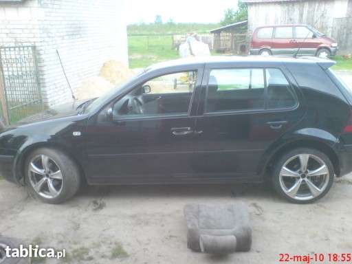

    Już wiem gdzie się podziały felgi Omena
    Nazwa:  71410681_1_644x461_felgi-aluminiowe-17-5-98-ryki.jpg
Rozmiar:  20.2 KB
    Alfa Romeo 147 1.9JTD 8V Distinctive "NOVITEC"

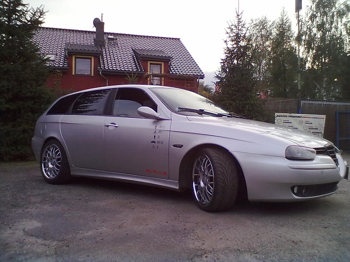

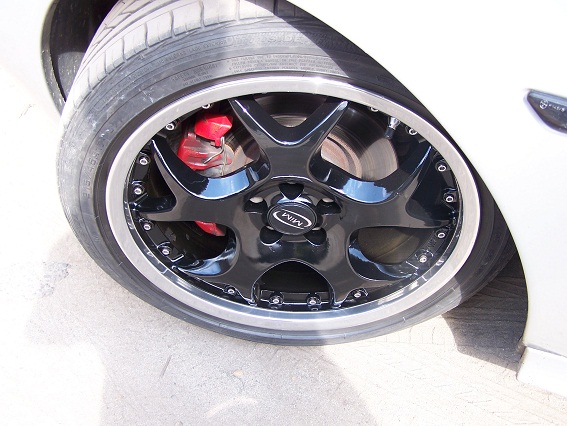

    Poprzednie 17 cali fakt ,że były 5x100 ale miałem je ze srubami pływającymi -Marka MiM ( włoskie ) 17/7,5 cala ET35 , opony Bridgestony 215/45 5/6mm bieżnika pogoniłem za 800pln . Obecne te co mam na fotce ( Ala BBS ) 18"/8 ET35 firme musiałbym sprawdzić bo nie pamiętam ( ale żadne chińskie Dare LM ) opony Bridgestone ( DoT sprawdze ale jak je brałem to miały napis na wierzchniej stronie bieżnika czyli chyba przyleciały tylko z Anglii tu ) 225/40/18, przednie przelatane ale jeszcze ten i przyszły pogonią na aucie 225/35/18 ( też marki nie pamiętam ale albo Kumho albo Yokohama ) i dałem za nie 1000PLN a na wyważarce ideał ( na feldze po malutkim odważniku ) . Tyle,że felgi zostaną raczej do GT lub GTV no chyba ,że kupie 159 to wtedy pogonie bo takich drugich nie widziałem i pewnie nieprędko dostane . Jutro sprawdze jakiej firmy bo jak kupowałem to sikałem ze szczęscia i nie interesowało mnie to Jak przejżysz temat od 50 stron wstecz to zobaczysz ile linków zapodałem z fajnymi felami ( nie alfowskimi bo te akurat mi wogóle nie leżą no może poza szprychami z GT i Zenderami Siena )

    Poguś wpisz sobie w googlu np." Alfa 156 felgen" albo "alfa 156 rims" i w opcji obrazki wyskoczy ci tyle Alf na róznych felgach ,że ci się znudzi oglądanie . Felga feldze nie równa . Jedni wolą telefony inni szprychy , gwiazdy itd. Ja preferuje ranty więc jestem stronniczy w wyborze . Proponuje ci pooglądać w googlu a potem szukać zakupu . Bo ja jestem zdania ,że czasem lepiej dołożyć lub dłużej poszukać niż kupić tylko dlatego ,że tanie były . Ja uwielbiam BBS'y i wkońcu trafiłem 18 tki i za dobry pieniądz i na szerokim( jak na ALfe ) ranciolu w polerze .
    I pamiętaj jak kupujesz z rozstawem 5x100 to pierwsze zwracaj uwage na otwór centrujący ,żeby nie był 57 jak ori Golf4 czy A3. Najlepiej jak będzie większynp. 63mm itd bo wtedy kupisz pierscienie centrujące za grosze i śruby pływające i ogień . I nie słuchaj niektórych ,że na 1mm róznicy na każdej śrubie to można zakładać zwykłe śruby bo na zwykłych chwycisz ale masz je naprężone na jednej sciance i ci może pęknąć a nie chcesz tego jak będziesz leciał autostradą 130 i więcej .
    Maryszkens to je moje koło własnie za 1tyś z oponamiKliknij obrazek, aby uzyskać większą wersję
Nazwa:	bbs 1.jpg
Rozmiar:	166.4 KB
    A te z łoponami sprzedałem właśnie za 800pln . Wcześniej środki były srebrne Kliknij obrazek, aby uzyskać większą wersję
Nazwa:	mim.JPG
Rozmiar:	198.8 KB

    gadałem kiedyś z gościem - najpierw nie chciał bez opon sprzedać ale potem sam napisał że za 800zł odda same alu
