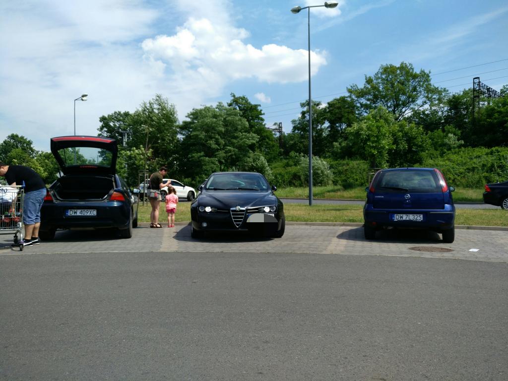

    Bardzo trafna uwaga, po zmierzchu czy w zaciemnionych miejscach będą razić dobre dzienne i tak ma być.
    Ja chciałbym dodać coś d siebie odnośnie powtarzającej się już wypowiedzi kilka postów wyżej że najmocniejsze ledy, które polecam rażą i są za mocne. Nie ma takiej sytuacji. Ledy mają być mocne i widoczne nie tylko w pochmurny dzień!
    Porównywałem moje z najnowszymi dziennymi z Audi A8, tak samo świecą i tak ma być. Próbka zdjęć z wczoraj z godziny 14 stej. Bardzo słoneczny dzień, gorąco i to jest najlepszy test dla dziennych czy będzie je widać wtedy.
    Jeszcze nikt mi nie zamrugał, że to razi, bez przesady, a ponad rok z nimi jeżdże.
