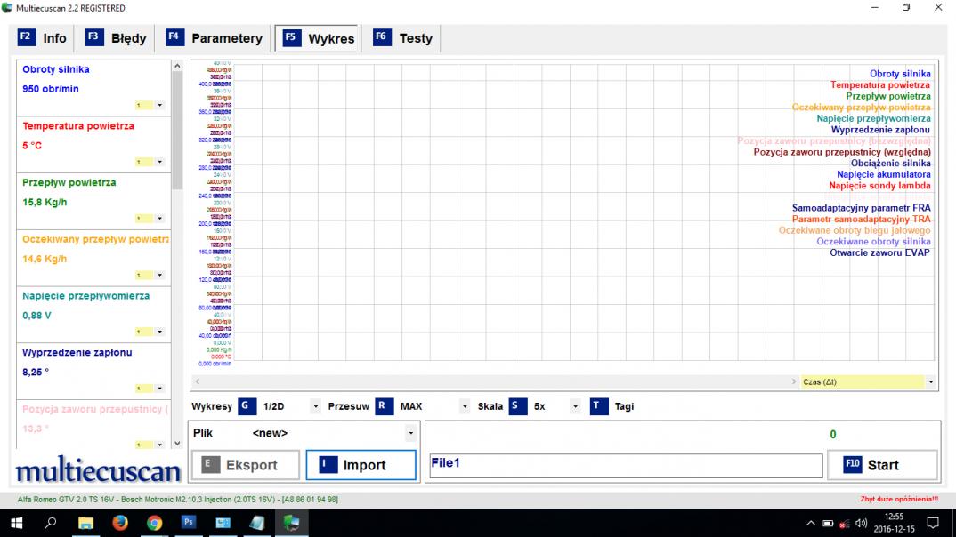

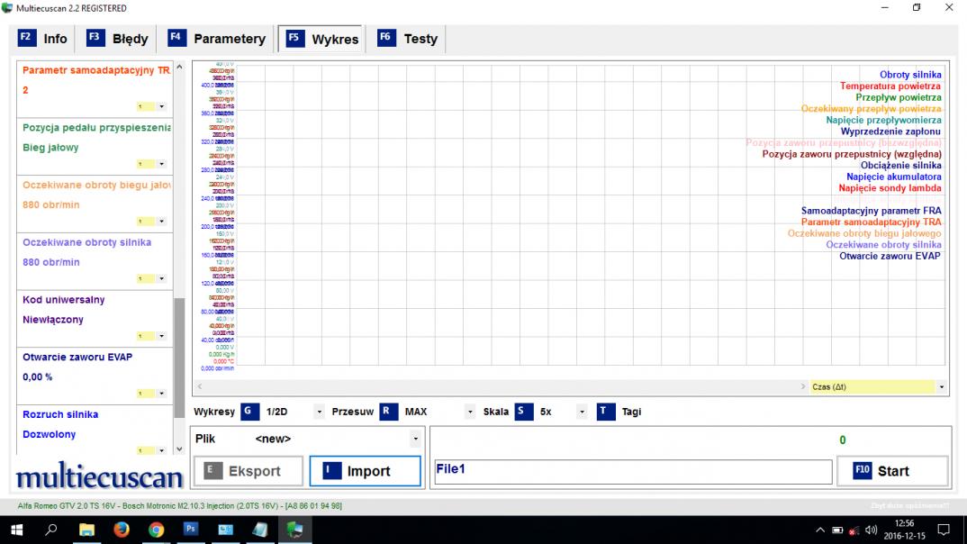

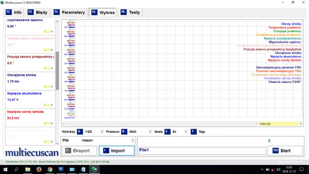

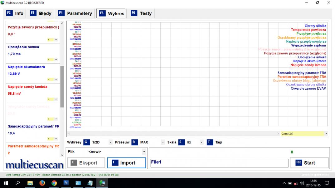

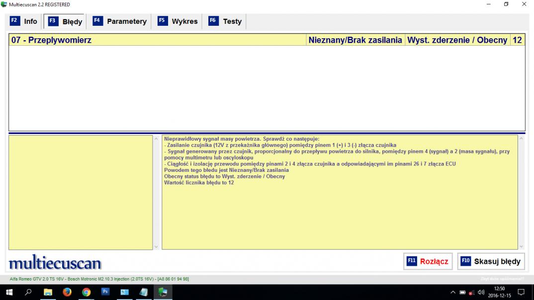

    Tak Udało mi się w końcu. Multiecuscan wymagał odpowiednich nastaw: COM4 na wejście/wyjście 256, Takt KWP2000 na "Slow" oraz zaznaczonej opcji "Tryb wysokich opóźnień".
    No i mam odczyty. Czy wiesz (wiecie) o co może chodzić?

    no z tego co widze masz blad przeplywki. "wykresy" ktore wrzuciłeś nic nie pokazuja, bo nic na nich nie ma. w tym wątku i nie tylko było wielokrotnie opisywane jak zbadac przeływkę w TS
