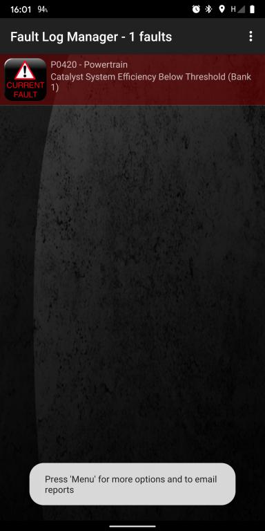

    trzeci raz wyskoczyl mi blad P0420, przebieg 3,5k
Nazwa:	Screenshot_20200509-160146.jpg
Rozmiar:	27.7 KB
    Zapala sie check engine, co deaktywuje start&stop (to akurat fajnie ) i DNA (to mniej fajnie ). Samochod jezdzi poza tym zupelnie normalnie, blad moge bez problemu skasowac przez OBD2, co 2x juz zrobilem ale tym razem zostawiam i zobacze czy sam przejdzie, jak nie pojade do ASO zeby sami zczytali, jak skasuje sam nie bedzie sladu.
    Zauwazylem, ze dzieje sie tak jak zaczynam mocno zamulac, nie ingerujac w zmiany biegow, pozwalajac mu jechac na mega niskich obrotach, dzis akurat testowalem ecodriving w jezdzie miejskiej (strasznie sie umeczylem.. a ledwo ponizej 10L zszedlem ) i znow sie zapalilo. Ostatni raz mialem to 2 tyg. temu i po skasowaniu jezdzielem normalnie, tzn. dosc dynamicznie, zmieniajac biegi manualnie 80% czasu, trzymajac go na troche wyzszych obrotach niz robilby to automat (2-5k), jestem przyzwyczajony do mocniejszego hamowania silnikiem a automat bardzo lubi sobie zeglowac..
    spotkaliscie sie z tym bledem? kat sie musi przepalic czy co?

    uściślę, żeglowanie to taki luz wrzucany przez automat - w naszych autach możliwy tylko w trybie A na wyższych biegach - czuć to zjeżdżając z górki auto się rozpędza. Ty masz pewnie na myśli po prostu wysoki bieg, przy niższych obrotach, wtedy nie ma odczuwalnego za bardzo hamowania silnikiem.
    co do błędu, nie kojarzę z forum żadnego przypadku, dałbyś też coś więcej info o aucie - nowe to wiem (3.5k przebiegu) ,ale który rok/mc produckcji, jak starsze jakieś to updaty wgrane? byłeś w serwisie z tym?
