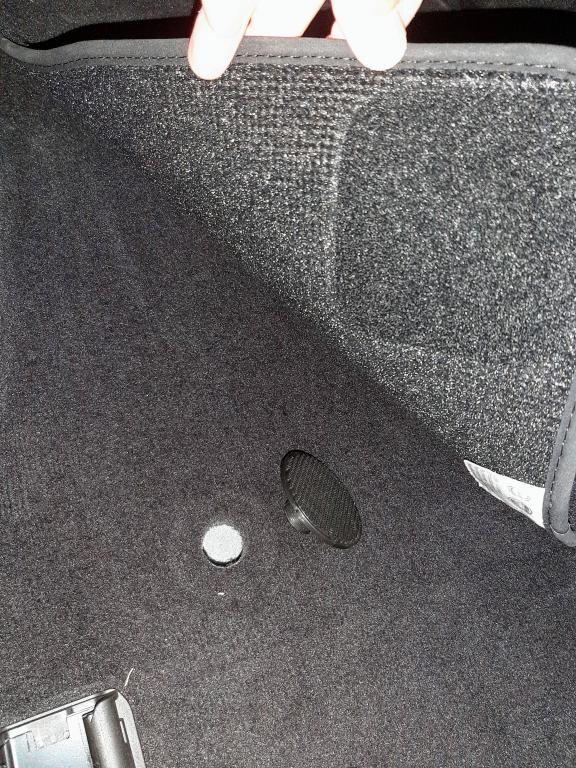

Dzień dobry. Drobna rzecz, ale być może ktoś miał taką usterkę (Giulia MY2020): Przy zdejmowaniu welurowego dywanika (pasażer przód), jego rzepy tak bardzo nie mogły się rozstać z rzepami w podłodze, że dywanik odczepił się - z obojgiem. Zdejmowałem bardzo delikatnie, czując opór. Problem jest taki, że by ponownie umieścić ten zaczep w otworze, potrzebna jest plastikowa nakrętka, która została pod podłogą (najprawdopodobniej w fabryce słabo przykręcili, nie widać żadnego złamania). W zasadzie trzeba byłoby zdjąć osłonę całej podłogi po stronie pasażera z wykręceniem foteli itp. Ktoś może ma jakiś patent by to ominąć? - nie chcę takiego demontażu, jest tam fabryczne wygłuszenie.

Niestety, rzepy trzymają mocno i nieumiejętne oderwanie powoduje zerwanie nakrętki, mnie to też spotkało. Po zdjęciu, (ostrożnym) bocznej listwy da się wsunąć rękę pod wykładzinę i wyciągnąć nieszczęsną nakrętkę. Ja "złapałem" ją na klej i pamiętam aby nie siłować się z dywanikami. Dobrym patentem jest zakleić połowę rzepa i wtedy jest pewność że na myjni nie urwą.
Dziękuję za odpowiedź. Nie udało mi się załączyć fotki, dopiero teraz, ale widzę że znasz temat. Ja starałem się być bardzo delikatny, ale mimo wszystko zakrętka nie wytrzymała. To rozwiązanie z takim mocowaniem rzepów jest bardzo niefortunne. Mam świeże auto, na gwarancji by to usunęli, ale nie wiem, czy jest sens by rozbierać to - nie chcę by przez tak drobiazg ucierpiało np. fabryczne wygłuszenie. Pozdrawiam,
Nic nie ucierpi, kiedy robi się to starannie. Głównie chodzi o element na progu.
