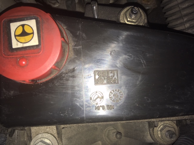

    Witam - powiedzcie mi "please" bo pewnie znacie odpowiedź - czy mój zbiornik jest przed czy po'liftowy
Nazwa:	IMG_4477.JPG
Rozmiar:	98.4 KB
    Z góry wielkie dzięki
  5. #2085
    10,614
    Cytat Napisał el_talerzos Zobacz post
Nazwa:	IMG_4477.JPG
Rozmiar:	98.4 KB
    nie chodzi o to czy poliftowy bo te nie byly lepsze (lift modelu) tylko czy poprawiony. o ile jeszcze po kilku latach pamietam dobrze to poprawka byla na koniec 2009r. na zdjeciu ktore wkleiles nie widac jaka jest data produkcji. odczytaj cyfry ze srodka tarczy po prawej stronie na dole zdjecia, widzevtylko ze strzalka wskazuje listopad ale rok to zagadka dla mnie

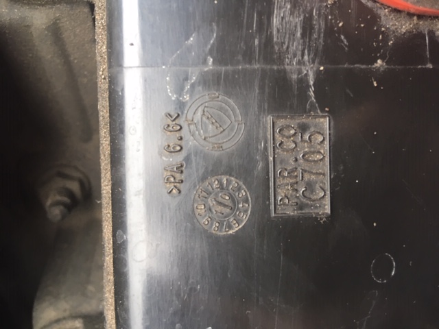

    Wygląda na listopad 2010r. - czyli można sądzić, że to już ten poprawiony - czyli ewentualne mrowienie na kierownicy i delikatne buczenie będzie spowodowane poważniejszymi problemami.
    Ostatnio edytowane przez el_talerzos ; 14-03-2019 o 11:03
  7. #2087
    10,614
    sprawdzilem w eper, zmiana czesci nastapila 15.12.2009 czylu masz nowy.
    na początek przeplukac uklad, tylko olej zastosuj taki jaki masz obecnie - nie sa kompatybilne ze soba a zawsze cos zostanie.
