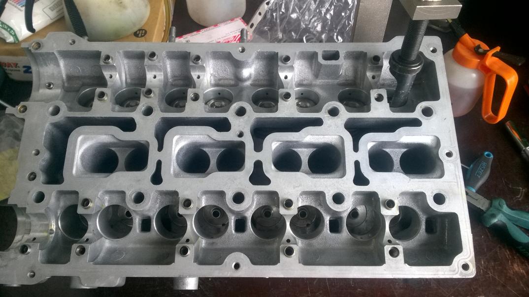

    Głowica jest zrobiona. U Dziaka powiedzieli że całkiem dobrze (chyba że z czystej grzeczności ) Technologia to Dremel Fortiflex pilniki, kamienie, ściernice, palec grzebalec i macki pomiarowe. Prawie CNC

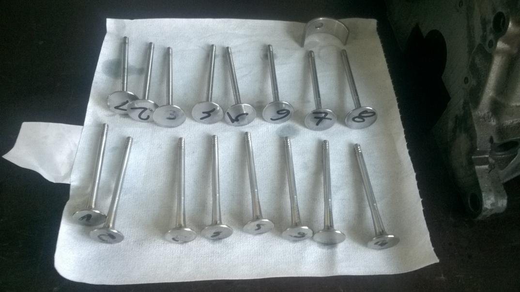

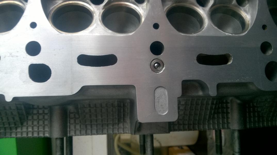

    Coś tam powoli sobie dłubię. Marzec będzie przełomowy
Nazwa:	WP_20170223_09_59_32_Pro.jpg
Rozmiar:	87.5 KB
ID:	223762Kliknij obrazek, aby uzyskać większą wersję
Nazwa:	WP_20170223_10_00_02_Pro.jpg
Rozmiar:	76.6 KB
ID:	223763Kliknij obrazek, aby uzyskać większą wersję
Nazwa:	WP_20170223_10_25_40_Pro.jpg
Rozmiar:	86.8 KB
ID:	223764Kliknij obrazek, aby uzyskać większą wersję
Nazwa:	WP_20170223_11_06_46_Pro.jpg
Rozmiar:	96.9 KB
ID:	223765Kliknij obrazek, aby uzyskać większą wersję
Nazwa:	WP_20170224_13_13_21_Pro.jpg
Rozmiar:	89.4 KB
ID:	223766Kliknij obrazek, aby uzyskać większą wersję
Nazwa:	WP_20170224_14_28_05_Pro.jpg
Rozmiar:	73.6 KB
ID:	223767Kliknij obrazek, aby uzyskać większą wersję
Nazwa:	WP_20170305_16_01_43_Pro.jpg
Rozmiar:	68.0 KB

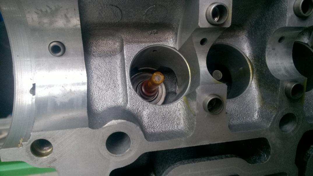

    A to zawór zwrotny w głowicy. Ma ograniczać spływanie oleju z głowicy żeby przedłużyć życie wariatora.

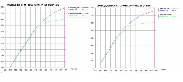

    Cytat Napisał siewcu Zobacz post
    imtm raczej myślałem o "portingu", dużo większych zaworach i tego typu obróbce dużo więcej mocy silnik generuje w całym zakresie, a zapas mocowy jest bardzo duży...
    Nie w zaworach sztuka, najczęściej wstawianie nadwymiarów kończy się spadkami przepływów zamiast przyrostami. Wprawna ręka i doświadczenie potrafi z obróbki samego odlewu wyciągnąć bardzo dużo, poniżej flowbench głowicy 2.0 16VT z Lanci Delty spod mojej ręki, głowica bardzo podobna co do budowy kanałów do TS'a, zawory pozostały takie jak fabryka zamontowała

    GrzesiekK. mam nadzieję że moja wprawna ręka zrobiła kanały tak jak się należy. Flow test "na oko"
    Jak robisz głowicę to jakie dopuszczasz odchyłki pojemności komory spalania? Mam zamiar się zmieścić +- 0.2ccm. Fabrycznie jeden cylinder odbiegał od reszty o 1ccm
    PS Tak duża poprawa przepływu tylko przez modyfikację kanałów czy też modyfikację przejścia grzybka w trzonek?

    Cytat Napisał imtm Zobacz post
    Pokazane pomiary wykonane były bez modyfikacji gniazd/zaworów - specjalnie aby pokazać ile można poprawić flow obróbką odlewu, wiadomo aby mieć takie wyniki trzeba dużo praktyki i zrobionych głowic. Tutaj to już gruba robota w kanałach, Dremel tego nie pokona. Modyfikacja zaworów i gniazd podnosi dodatkowo zakresy do mniej więcej 0,200" wzniosu zaworu.
