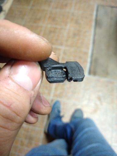

    mój zestaw przestał działac. było dobrze jakiś czas i kierunki znowu nie odbijają. nie mam czasu zajrzec bo babcia jezdzi i silnik nie stygnie... Obstawiam urwane mocowanie spręzynki ...

    U mnie dokładnie to samo. Myślę, że wytrzymałość tego tworzywa jest jednak za mała na dłuższą metę.

    Cytat Napisał tomaz Zobacz post
    Widzisz i teraz ciężko mi jest to ocenić, bo nigdy nie miałem okazji zobaczyć uszkodzonego elementu. A u ciebie pękło mocowanie sprężynki? Czy takie masz przypuszczenie?

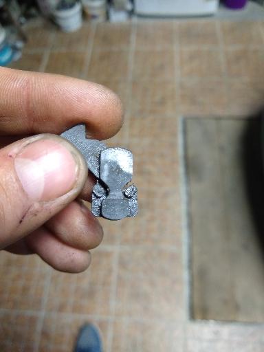

    Cytat Napisał Chyzioslaff Zobacz post
    Jak chcesz to mogę ci wysłać swój.

    Cytat Napisał danus77 Zobacz post
    Wystarczy że napiszesz czy pękło mocowanie sprężynki. Bo przed wysłaniem sam próbowałem każde mocowanie paznokciem wyłamać. I jak się nie dało to wysyłka. Ale muszę założyć że samo tworzywo się już zestarzało i dlatego może pękać takie maleńkie mocowanie.
    Nie wiem co pękło, bo nie doszedłem tak głęboko z rozbieraniem. Po prostu zabrakło czasu... Najpierw coś ostro pstrykało, aż w końcu pstryknęło raz a dobrze i przestało działać. Jakby na to nie patrzeć warunki w aucie są extremalne - zimą może być -20, a latem +70 jak się na słońcu nagrzeje.. Ja żadnych pretensji nie mam, jakby co

    W poście 183 wrzucałem zdjęcie. Mocowanie sprężynek jest całe, ułamał się jeden wąs.
