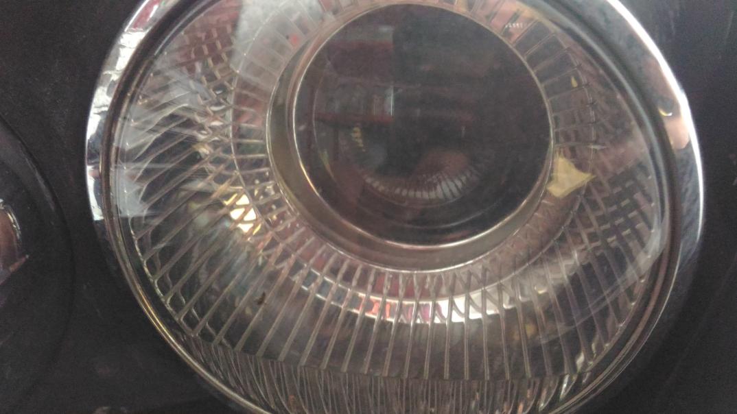

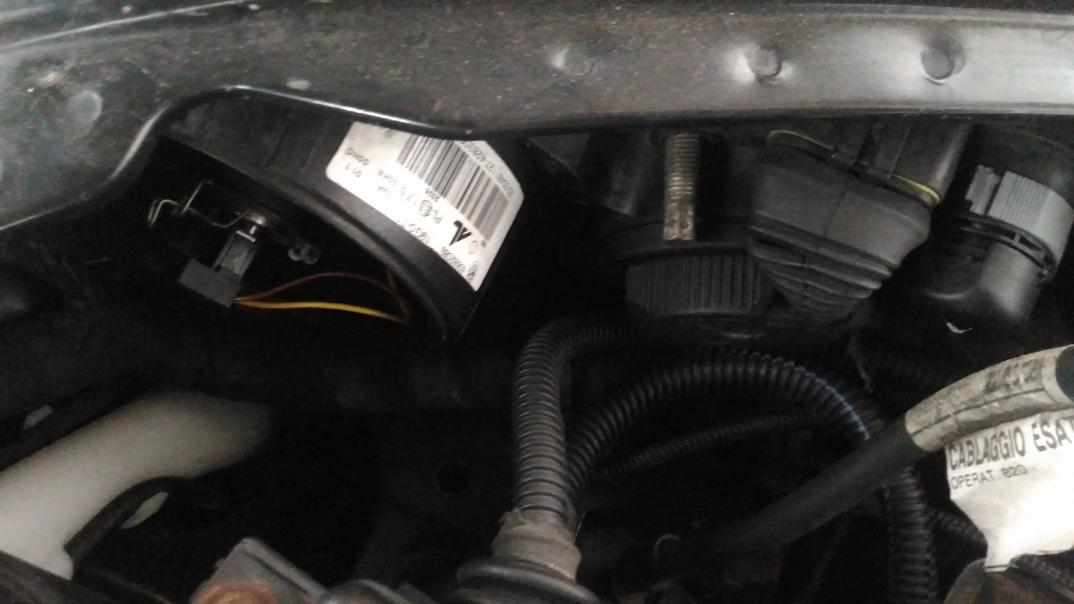

    A więc tak wiem, że auto było lekko uderzone w przód i zderzak jest na bank wymieniony, a lewy błotnik maźnięty. Brak płynu do sprysków pokazuje na wyświetlaczu. Czy są dwie pompki to już sam nie wiem. Kiedyś zaglądałem tam, bo leciało mi z pod gumy przy zbiorniku na którą jest zamontowana pompka, ale już nie pamiętam ile ich jest. Z tego co wiem to lampy chyba nie były wymieniane, raczej tak mi się wydaje. Kliknij obrazek, aby uzyskać większą wersję

    Oto fotki moich lamp. To jest xenon ? czy jak? Wiem, że mam wsadzone zwykłe żarówki h7.

    Nie, to zwykłe lampy. Wszystko wskazuje na to, że jednak one tez oberwały i wymienili na zwykłe.

    klosz wygląda na H7 - w H7 soczewka jest głębiej osadzona niż w xenonie, a tu właśnie tak wygląda. natomiast na drugim zdjęciu widać tą płaską 6 pinową wtyczkę F010B, tyle że niektóre lampy H7 miały miejsce do wpięcia, tyle że bez pinów - wypnij ją i oglądnij czy jest pusto. poza tym pod lampa muszą być przetwornice, Ty ich zapewne nie masz.
    w każdym razie, zmiana na xenony byłaby łatwa u Ciebie bo wszystko masz, pisałeś że łącznie z czujnikami poziomowania i panelem pod xenony (bez regulacji wysokości), więc w razie czego dołożyć to banalna robota - tylko zdobyć lampy w przyzwoitym stanie i choćby dołożyć spryski na mijania - ludzie robili tak na forum. xenon a H7 w 159 to wielka różnica w świeceniu.

    Odłączyłem tą kostkę, tak jak mówiłeś i w lampie jest ona pusta. Tak panel, jest czujniki tego poziomowania też niby są. No coś było kombinowane. Mam jeszcze coś takiego, że wgl nie mogę wyłączyć postojówek. Palą się cały czas po odpaleniu auta. A że się jeszcze tak spytam, za ile można wyrwać już te xenon lampy ? Nie można byłoby zmienić w tych zwykłych soczewki tylko ?
