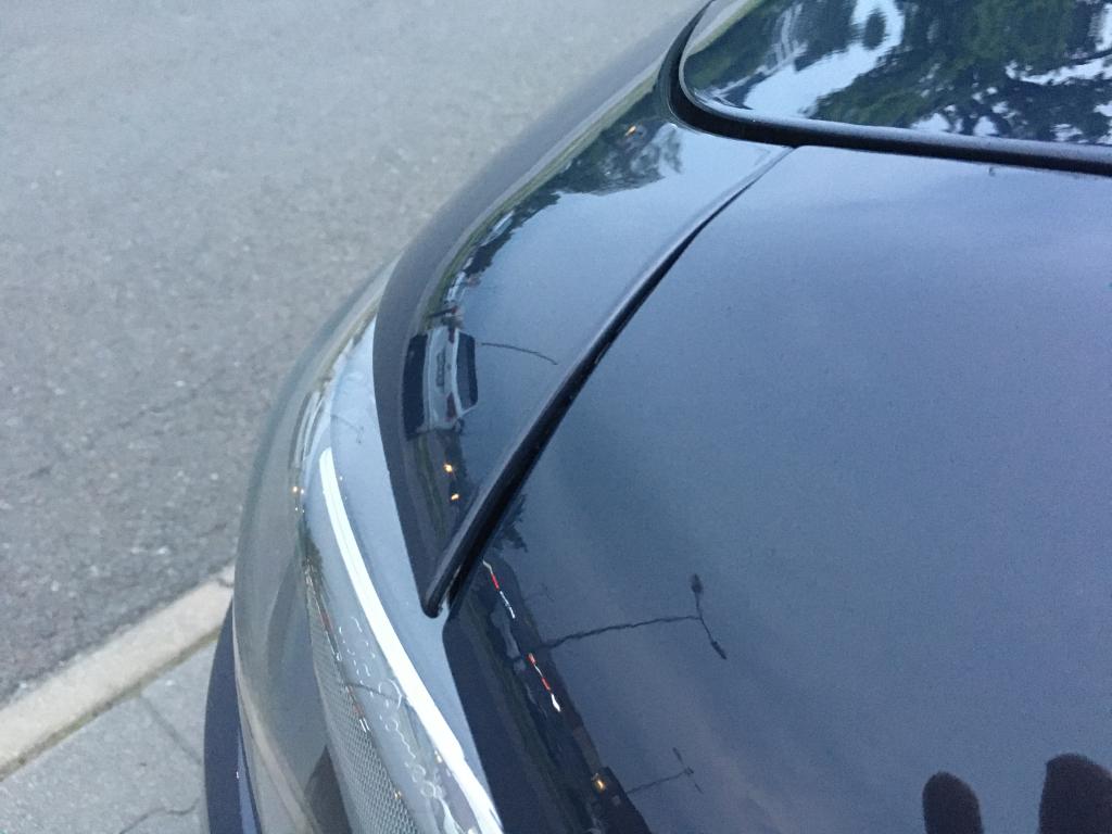

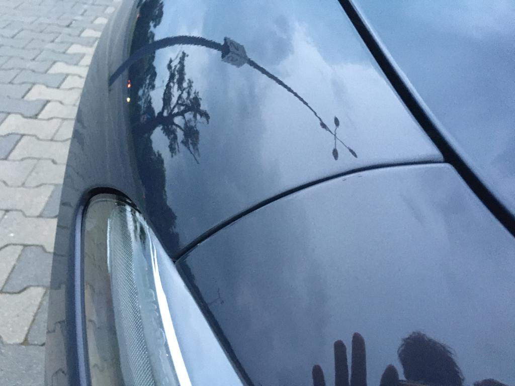

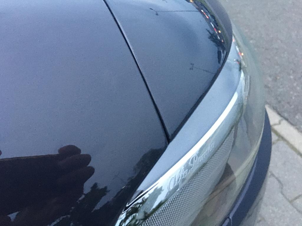

    Trzeba do wszystkich tych mocowań ze zderzaka przyspawać/zatopić orzy pomocy lutownicy oporowej od wewnętrznej strony wykonaną z nierdzewki kawałki siatki do spawania plastików - o taką https://allegro.pl/oferta/siatka-wzm...ant=7442415828 -
    https://allegro.pl/oferta/siatka-wzm...ant=7442398545
    powoduje ona usztywnienie tych uszu które wchodzą w ślizgi - uszy wpasowują się wówczas idealnie a jednocześnie wzmacniają zderzak i jego mocowania. przy okazji sprawdzić mocowania ślizgów- są one mocowana na bardzo słabych nitach- ja swoje wymieniłem siedzą znacznie sztywniej.
    żeby to zrobić np z jednej strony wystarczy odchylić zderzak- wystarczy odkręcić wszystkie górne i dolne śruby zderzaka i lekko wyszarpnąć uszy ze ślizgów.
    Jedna uwaga - nie radzę samemu demontować i zakładać zderzaka w Giulii/stelvio- jest on tak ciężki niewygodny w montażu i demontażu, że ryzyko połamania mocowań jest niemal pewne- musi go zakładać demontować co najmniej 2 osoby.
    Dzięki Darku, spróbuję zrobić to u siebie w przyszłym tygodniu.
    Tak to wygląda u mnie, jak widać na zdjęciach, prawa strona jest pięknie spasowana, natomiast z lewej strony zderzak od kilku dni zaczął odstawać:
    Bardzo ładna prawa strona:

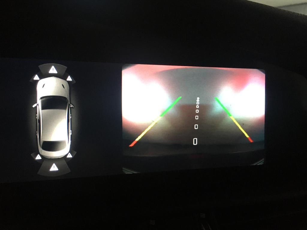

    Tymczasem pojawił się kolejny problem.
    Od wczoraj zaczął mi wariować przedni czujnik parkowania, pokazuje minimalną odległość od przeszkody, kiedy nic przed nami nie ma, a prędkość jest na tyle niska, że uaktywnia czujniki parkowania. Dzisiaj po wjeździe do garażu poddały się chyba wszystkie czujniki:
    (jeśli widać niewyraźnie - w trójkątach są wykrzykniki):
Nazwa:	IMG_1640.jpg
Rozmiar:	37.9 KB
    Żaden z czujników, ani z tyłu, ani z przodu nie reaguje.
